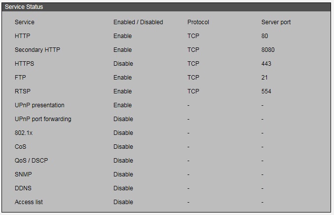

Здравствуйте.
По умолчанию у камеры для RTSP прописан порт 1026 по которому она ни разу не работает.
Ставлю порт 554 жму сохранить и наслаждаюсь картинкой со звуком.
Перезагружаю камеру и опять на RTSP стоит странный порт 1026.
Factory reset и повторная прошивка не помогли.
system_info_extendedmodelname='DCS-6113'
system_info_serialnumber='F07D68004E02'
system_info_fwversion='v1.20'
СообщениеДобавлено: Чт июл 02, 2015 12:49
Сообщений: 3870
Здравствуйте.
Честно говоря, впервые вижу такой порт по умолчанию на наших камерах - это ненормально.
По умолчанию должен быть - 554 (скрин ниже)
Думаю тут если перепрошивка и сброс в заводские не помогает, то необходимо обратиться в сервис.
RTSP_6113.jpg [ 40.8 KiB | Просмотров: 2335 ]
