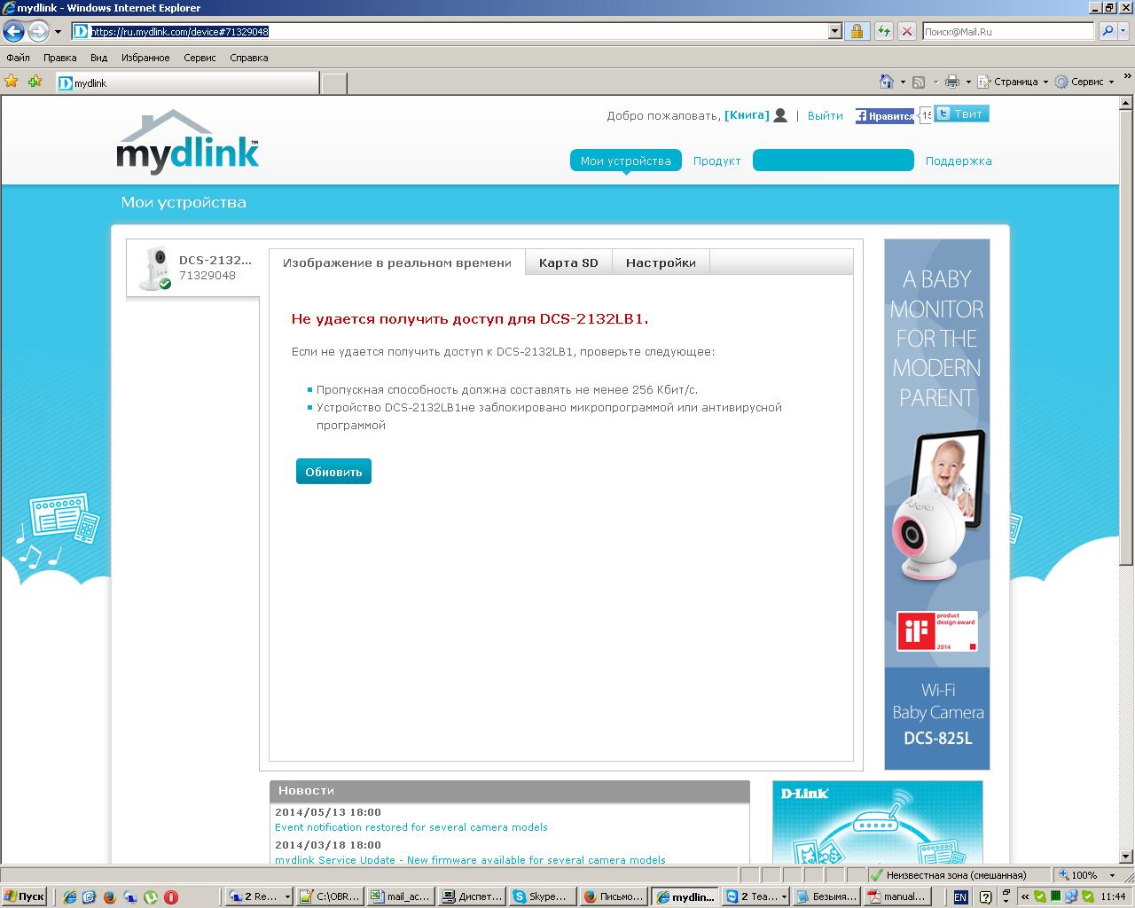

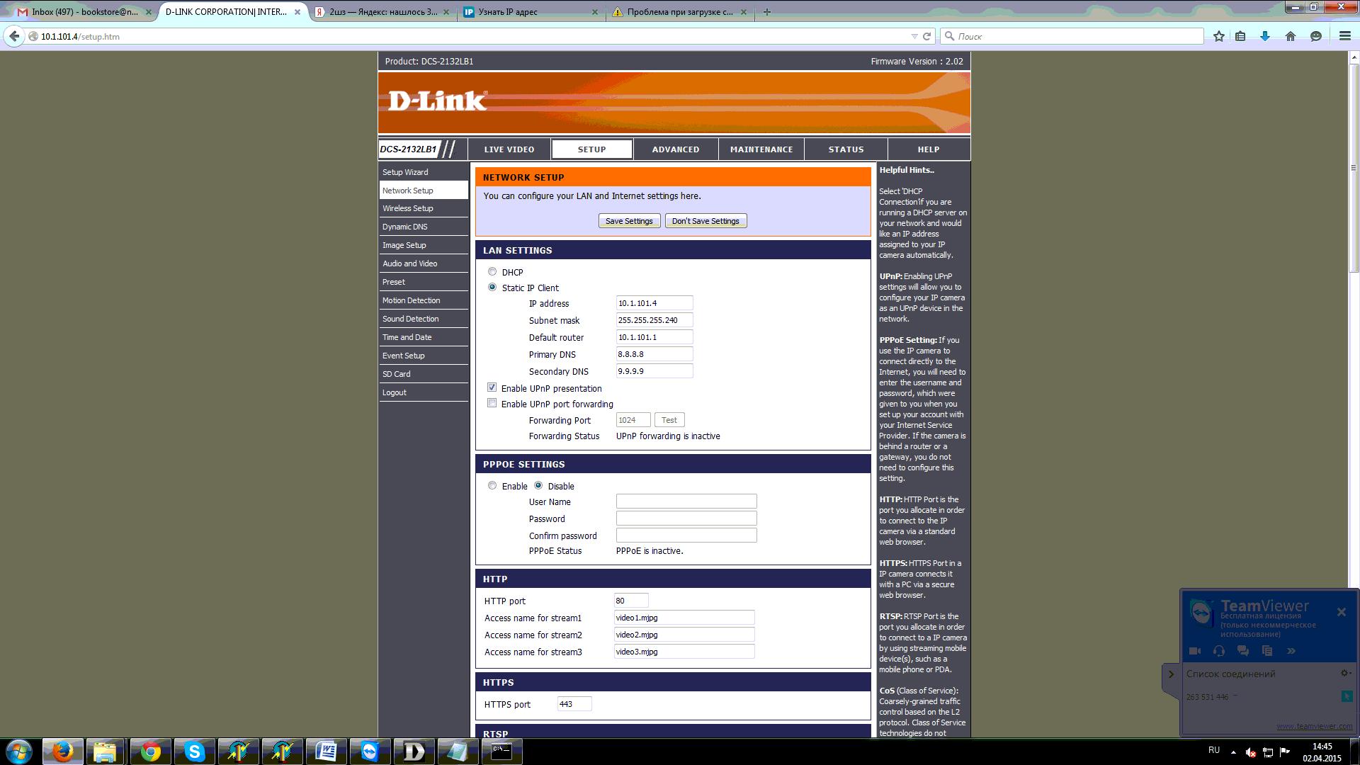

Добрый день, подскажите пожалуйста какие порты нужно пробросить на роутре к которому подключена веб камера D-Link DCS-2132L
что бы видео с сервиса https://ru.mydlink.com/device#71329048 заработало. (могу одолжить логин и пароль для проверки)
с явой все в порядке и с эксплорером так как локально (без роутера) все работало
в настоящий момент в сервисе видно что камера активна а видео не идет
скрины прилагаю, жду помощи спасибо.
Комментарий к файлу: вид активности камеры
11ie.JPG [ 139.72 KiB | Просмотров: 8311 ]
Комментарий к файлу: настройки лан
lan.jpg [ 206.58 KiB | Просмотров: 8311 ]

Я смотрю у вас камера B1
Когда регистрировались на мудлинк, каким визардом пользовались?

Другие вкладки(например настройки) на первой вашей картинке работают?

нет тоже самое пишет что не может получить доступ к камере.
есть у меня мнение что так куда я ее поставил закрыты все лишнии порты, вот я и думаю какие у них просить открыть для камеры.
+ я думал что сервисом https://ru.mydlink.com можно эти блокировки обойти, как TeamViewer, но похоже нет.
подскажите как быть как получить картинку, или какие порты на входе открыть что бы все заработало.

Ну для мудлинк порты собственно можно и не пробрасывать
А вообще вот здесь почитайте
http://www.dlink.ru/ru/faq/82/400.html
Вы каким визардом maydlink пользовались?
У вас камера В1.Вот здесь найдёте визард для В1
http://tsd.dlink.com.tw/
Попробуйте им зарегистрировать, предварительно удалив учётную запись.
