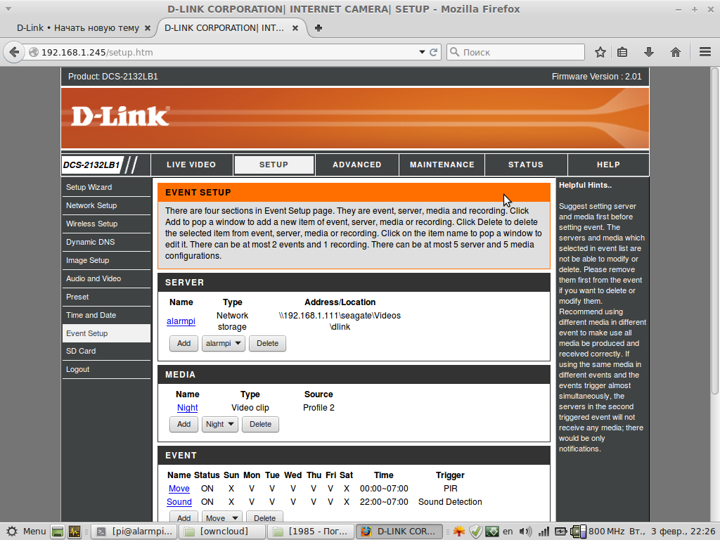

Камера DCS-2132L rev:B1 sw:2.01.06
Не работает запись события по звуку.
Через веб-интерфейс настроил в событиях запись по Sound Detection - никакой реакции, ничего не пишет.
Микрофон работает, видео пишет со звуком.
dcs2132.png [ 195.97 KiB | Просмотров: 2259 ]

Так как Вы делаете настройки через браузер, использующий Java плагин, у Вас не отображаются некоторые вкладки, а именно Sound Detection и Motion Detection в которых включается функция обнаружения.
Для настройки необходимо использовать IE. Поддержка Java плагина будет реализовано в следующей прошивке.

О как, спасибо, даже и не подумал, что проблема может быть именно в браузере, хотя отсутствие пункта Motion Detection, присутствующего на скриншоте в FAQ'е, настораживало.
