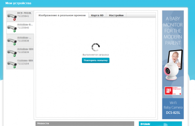

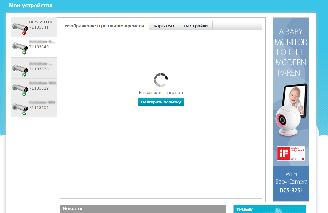

Одна из камер, добавленная к учетной записи mydlink, не отображает видео. Сервис показывает, что она активна, но постоянно висит статус "Выполняется загрузка". На этой учетной записи еще несколько камер, с ними все в порядке. Не работает почему-то только одна конкретная (см. прикрепленное изображение).
В приложении mydlink для iOS выдается ошибка
"Видеопоток утрачен.
Утрачен видеопоток с устройства. Повторите попытку. (Ошибка 0.70_1_5_5_3EC)"
Не работают как "Удаленный просмотр", так и "Локальный просмотр".
Все камеры находятся в одной локальной сети, используют один и тот же канал для выхода в интернет. Из локалки все ресурсы проблемной камеры доступны: и веб-интерфейс и трансляция в D-ViewCam.
Камера перезагружается регулярно по встроенному планировщику раз в сутки.
FireShot Screen Capture #004 - 'mydlink' - eu_mydlink_com_device#71135840.png
FireShot Screen Capture #004 - 'mydlink' - eu_mydlink_com_device#71135840.png [ 122.23 KiB | Просмотров: 8212 ]
