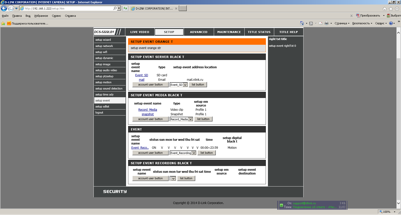

 Заголовок сообщения: Re: Настройка отправки на email dcs5222lb1
СообщениеДобавлено: Вт дек 09, 2014 11:07
Зарегистрирован: Пт дек 05, 2014 16:07
Сообщений: 11
Dmitry Androsov писал(а):
Значит Вы должны использовать Motion Detection и 3 вкладки Event Setup: server, media. event
Указываете свою почту - выбираете снапшот - включаете событие и выбираете действие т. е. пункт созданный в разделе Media
Все так.. смотрите скрин.. Или уже за неделю мучений глаз замылился
09-12-14.png [ 78.74 KiB | Просмотров: 6785 ]
СообщениеДобавлено: Вт дек 09, 2014 11:31
Сообщений: 627
Вы создаете 2 server - далее 2 в media - 1 событие event.
У Вас не хватает включения еще одного события.

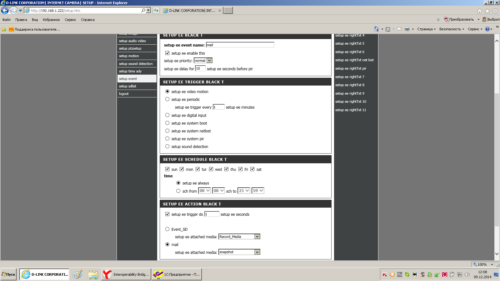

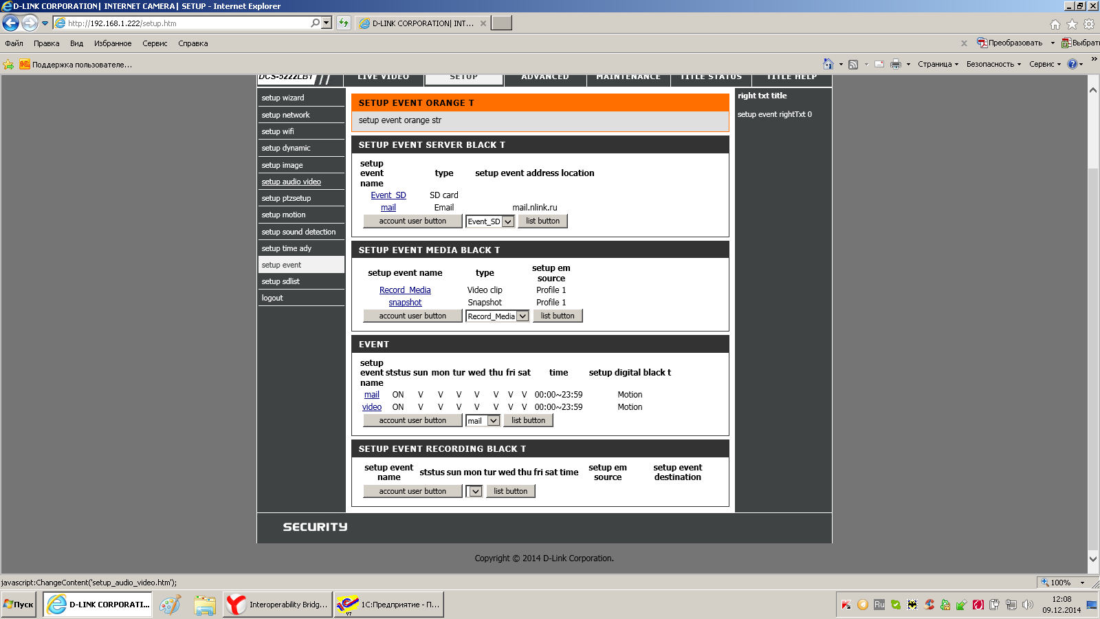

СообщениеДобавлено: Вт дек 09, 2014 12:11
Сообщений: 11
Исправил, видео проблем нет. на почту пришло только письмо alarm mail. после перегрузки камеры. Тест почты ОК.
