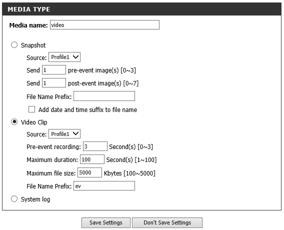

Доброго времени суток!
Как в DCS-2132L увеличить максимальный размер файла, записываемого на носитель? Использую сетевое хранилище и приходится довольствоваться 5 Мб для 800х450 и 2М битрейта! Почему так мало? Ведь на 1ТБ хранилища я могу писать и файлики потяжелее...

Интересно, где Вы видите такие настройки? Тут максимум 5 Мб!

В своем сообщении я спрашивал Вас, каким образом происходит запись.
Вы не ответили. Запись можно сделать как по событию, так и постоянную. Соответственно по событию размер файла ограничивается 5 МБ, постоянная - 50 Мб. Изменить никак нельзя.

dandrosov писал(а):
... Изменить никак нельзя.
Печально, спасибо... Не думал, что D-Link сделает такую проблему...
