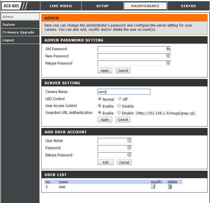

Господа, имеется проблема с индикацией статуса использования камеры.
Когда подключаюсь к камере через веб-интерфейс или через приложение MyDlink Lite (iPhone), то камера на режим просмотра отзывается моргающим зеленым светодиодом.
А когда подключаюсь к камере через приложение D-Link+ Viewer (указав ip, порт, логин и пароль), то светодиод на камере не реагирует на подключение и продолжает гореть непрерывно зеленым.
Может разработчики приложения D-Link+ Viewer используют какой-то хак в камере, но дело то не в них, а в firmware камеры, раз она позволяет подключаться к себе незаметно!
Да, предвидя вопросы, выкладываю скриншот настроек светодиода.
Также замечу, что при подключении через программу D-Link+ Viewer указывал в качестве логин/пароль как администратора, так и пользователя, предварительно его создав.

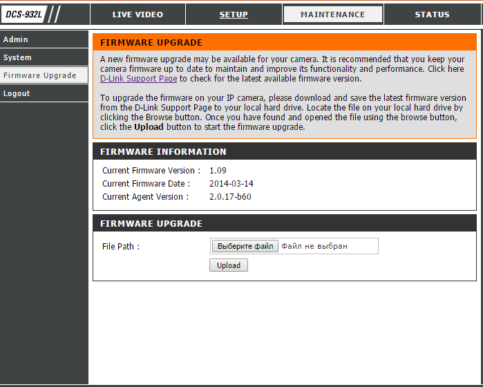

Версия прошивки так же на скриншоте.
Прошу внести изменения в прошивку, чтобы закрыть этот баг!

Так как данное приложение является сторонним, то никакой подробной информации мы предоставить не можем.
Камера не позволяет подключаться к себе незаметно, так как Вы указываете логин и пароль для доступа к устройству.

Здравствуйте, Господа!
Если бы камера позволяла подключаться к себе без указания логина и пароля - это была бы такая дыра! :)
В данном же случае имеет место небольшой баг, который я прошу исправить в следующей версии прошивки.
А именно - имеется некая возможность получить видео с камеры, не задействуя при этом светодиод, индицирующий подключение к камере.
Каким образом это происходит в сторонней программе не так важно, важно вот что: почему это позволяет текущая прошивка камеры!
Очень надеюсь, что Вы с пониманием и должным вниманием отнесетесь к данной проблеме.
