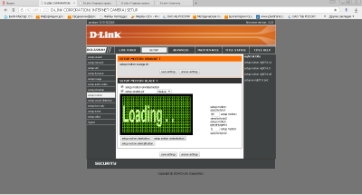

Подскажите почему на почту уходят только снимки с камеры alarm mail, движение она не снимает. скрыны прилагаю

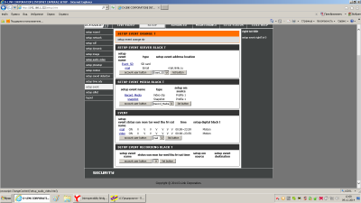

Все так.. смотрите скрин.. Или уже за неделю мучений глаз замылился

Вы создаете 2 server - далее 2 в media - 1 событие event.
У Вас не хватает включения еще одного события.

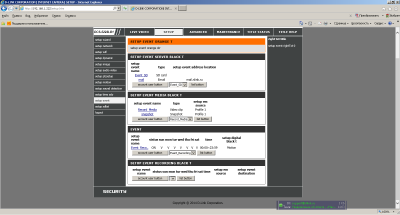

Исправил, видео проблем нет. на почту пришло только письмо alarm mail. после перегрузки камеры. Тест почты ОК.
