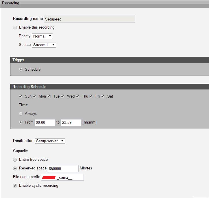

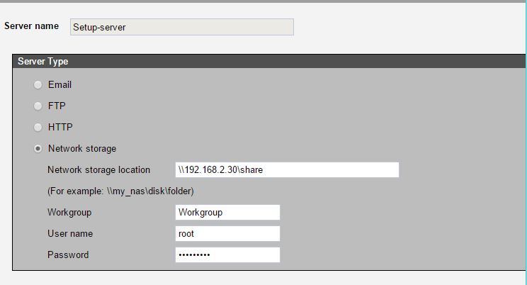

Настройки выполнены по мануалу (приведены во вложении)
Проблема заключается в том, что камеры пишут на сервер не более 3х часов. После чего в меню Recording статус меняется на off. Дальше камера просто не пишет, помогает перезагрузка.
Вопрос-2.JPG [ 31.82 KiB | Просмотров: 2650 ]
Вопрос-1.JPG [ 66.95 KiB | Просмотров: 2650 ]

Какая версия прошивки и аппаратная ревизия камеры ?
После 3-х часов снимается галочка с Enable this recording?
