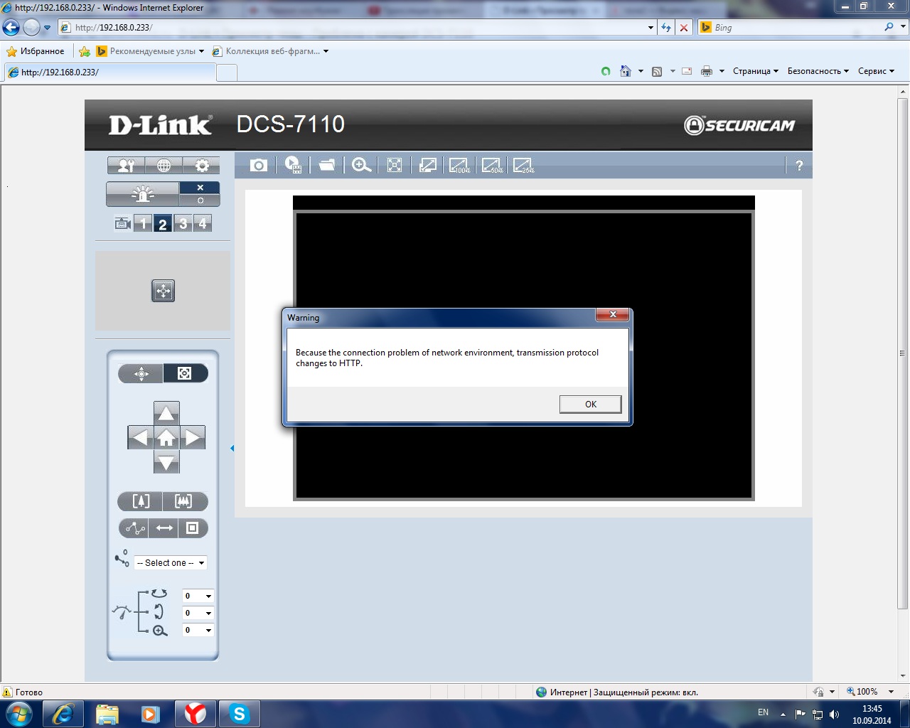

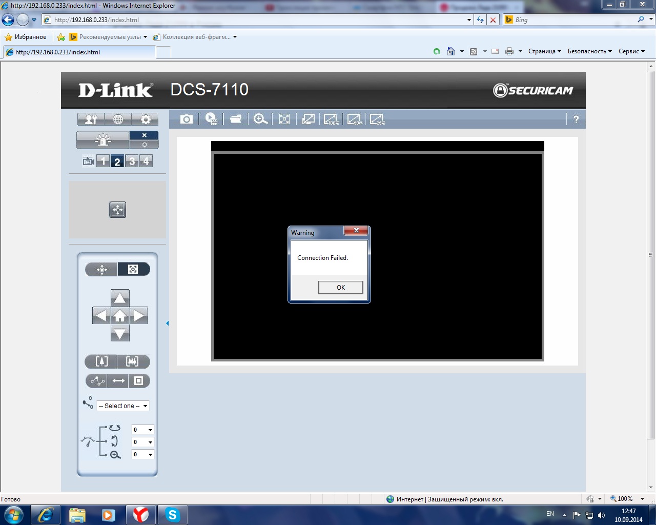

День добрый...
камера проработала хорошо почти год...
сейчас ситуация такова что она отзывается на нее можно зайти и изменить настройки итд...
но видео как такового она не показывает и в браузере ни в телефоне ни в д-вью кам....
показывает ошибку "connection failed"(скрин приложу)
прошивку обновлял сбрасывал на заводские.... что делать дальше не знаю...(из 52 штук такая 1)
самое интересное что когда сбрасываешь ее на зоводские через браузер то картинки нет, а если сбросить с кнопки то видео она покажет глде то пол часа и потом выдает ошибку...
помогите разобраться что с ней??????

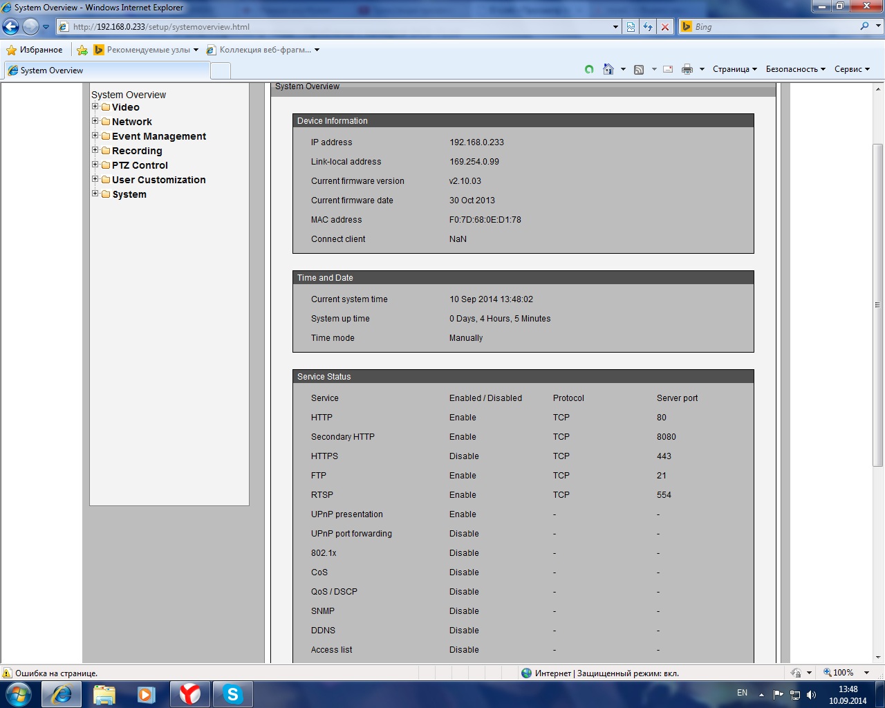

еще скрины и параметры камеры
параметры.txt [80.04 KiB]
Безымянный132.jpg [ 198.32 KiB | Просмотров: 3759 ]
14547.jpg [ 205.23 KiB | Просмотров: 3759 ]
 Заголовок сообщения: Re: Проблема с камерой DCS-7110
СообщениеДобавлено: Ср сен 10, 2014 13:43
Сообщений: 949
Когда происходят такие поломки, а тем более год работала...
То надо в первую очередь исключить как можно больше факторов, влияющих на ситуацию.
Для этого я бы снял камеру и подключил её по шнурку к компу с родным адаптером питания и помониторил ..
в данный момент камера подключена у меня на столе с родным бп.
проработала 40 минут потом выдала теже ошибки и ко всему этому у нее включился обогрев и ИК подцветка, а в помещении светло, тепло и солнечно)))....
что делать??
СообщениеДобавлено: Чт сен 11, 2014 11:56
Сообщений: 949
Ну тогда перепрошейте её, сбросьте к заводским настройкам..Настройте заново..
У вас кстати какая прошивка стоит?
Если опять таже ботва..то сочувствую..
Если гарантия ещё не закончилась..то надо поторапливаться нести её в гарантию.
Хотя...возможно она у вас перегревается из-за как раз включения ИК.Попрбуйте отключить ИК режим на камере и помониторьте..

Отключил ИК режим
запретил ей переводится на ночь
прошивка стоит последняя вроде 2,10,03
сохранил настройки выкл вкл.....ииииии тоже самое
