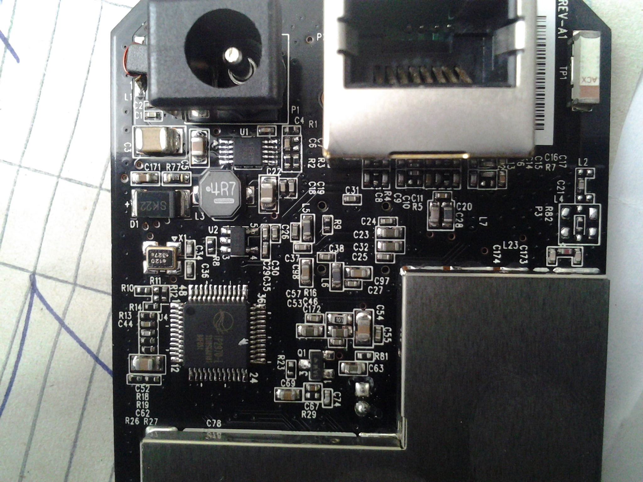

Камера 930L Ревизия А1 не могу найти С39 не могли бы ВЫ сказать мне куда подпаять конденсатор, а лучше на фото тыкнуть места.
Пожалуйста. Полосы замучили.
