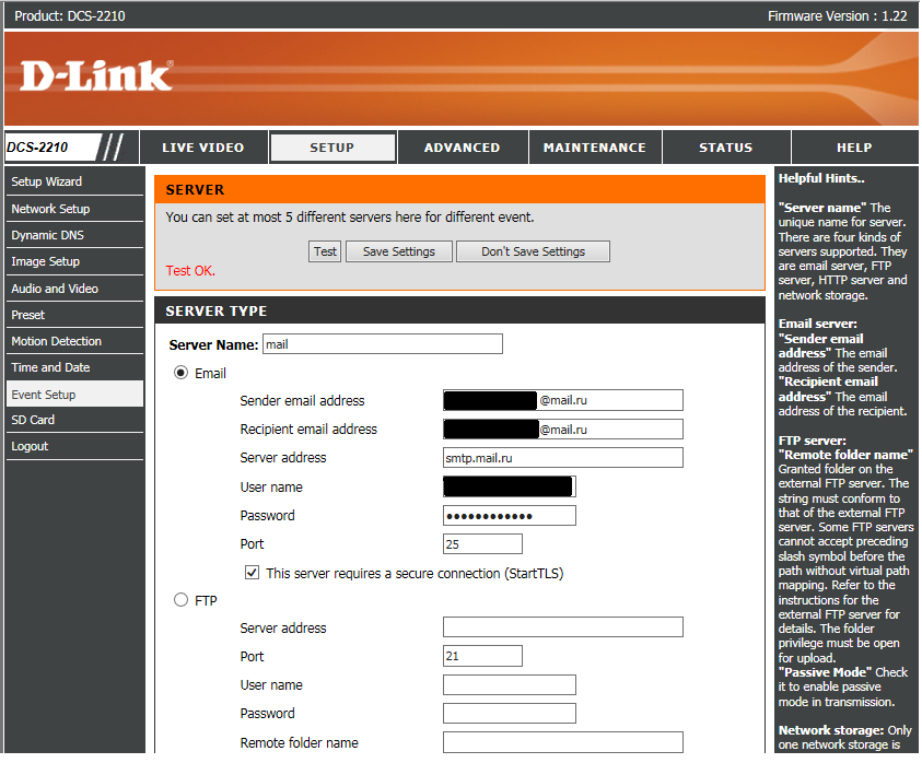

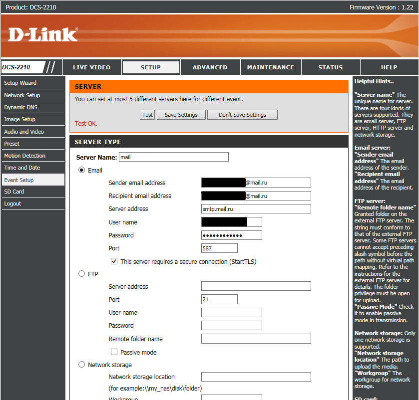

Почта mail.ru, yandex.ru, rambler.ru, gmail.com работают по портам 25, 587, используя шифрование StartTLS.
Шифрование SSL-TLS использует 465 порт. Так как выбора такого шифрования нет, используются порты 25 и 587.
Результаты теста почты mail.ru представлены ниже.
