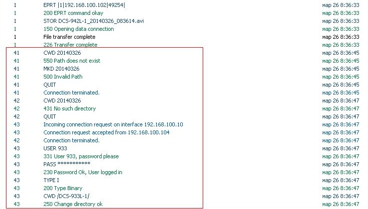

есть 2камеры , DCS-933L и DCS-942L
942-я - записывает на ftp(создаются папки и видео файлы)
933-я - нет
цепляю скрин фтп сервера, делаю вывод что 933-я не может тупо создать папку, хотя права есть(тест проходит, даже скрины скидываются, но там складывается всё в корень, без создания папок)
пофиксите прошивку камеры

Смоделировал вашу ситуацию.По детекции пока. Работает более менее.В расшаренной для ftp-пользователя(настройки на ftp сервере) папке(например с:\FTP\dsc-933l\), создаются папки такого типа
20140403\1100\20140403110638.avi( и т.п)
Попробуйте
В настройках ftp на 933 камере поставьте "/" или "\" (без кавычек) или оставьте пустым в строке Path.

поигрался, ничего не изменилось
значит вы не сохранили на камере параметры.
Откуда вообще берёся 1440(выделенный на фото)?( Если вы обнулили, как я вам сказал, строку Path)
Можете перезагрузить комп на котором FTP сервер находится.Советую это сделать.
А также камеру по питанию перезагрузите после сохранения параметров.

1440 это просто ID записи, на фтп фиксируется, это не название какое то папки )))
 Заголовок сообщения: Re: DCS-933L не записывает на ftp
СообщениеДобавлено: Чт апр 03, 2014 14:31
Сообщений: 949
Ну не дурнее паровоза...
если вы удалили Patch параметр в настройках ftp 933 камеры,то соответственно в логах самого ftp сервера такой записи быть не должно (Change Working Directory выполняться не будет по /dcs-933l-1/ )
То есть или вы его не удалили или сам ftp сервер у вас глючит( что бывает)
Поэтому его стоит перезагрузить вместе с компом.
Вы это делали?

действительно, применить точно забыл!
пробовал ' \ ', ' / ', ' пусто', эффект тот же самый - тест (файл jpg )проходит, а директории с видео не делает
пробовал менять режим на Активный/Пассивны, тоже самое тест отработал, видео нет
933err.JPG [ 19.82 KiB | Просмотров: 8024 ]

У вас почемуто после команды CWD 20140403 не выполняется команда MKD 20140403...срвзу идёт вылет..это странно
У вас точно на 933 юзере все права даны(запись,удаление, переименовывание и т.п)?
Вы кстати какой сервер используете?
У меня стоит простенький TYPSoft FTP Server -для этих целей вполне достаточно
В вашем случае..надо, конечно, же быть "поближе к телу" что бы увидеть, где у вас собака ещё не порылась...

для УЗ 933 и 942 одинаковый права, пробовал на 933камере ставить учетку 942, эффекта нет!
сервер Cerberus FTP Server, попробую вечером поставить TYPSoft FTP Server с портом 21, т.к. устанавливая нестандартный порт (например 2121) обе камеры не видят ФТП, а любым фтп клиентом я цепляюсь и создаю папки/файлы
