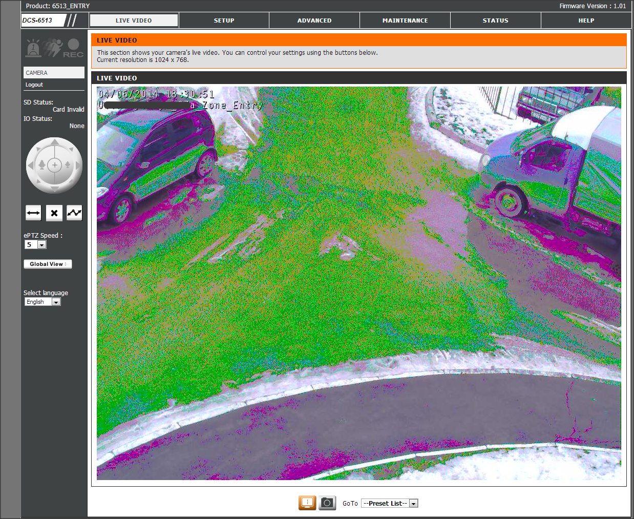

Установили камеру 6513
Что показывает такое????
Snap 2014-04-06 at 18.31.21.png [ 2.01 MiB | Просмотров: 6129 ]
У вас какой антивирус стоит?
Смотрите IE?

Scharf писал(а):
Смотрите IE?
А причем тут антивирус......зеленая дрянь какая-то и пурпурная.....
Хотя иногда бывают просветы у камеры и показывает нормально

вы не отвечаете на вопросы...ну это ваше дело..
Питание у камеры родное или же переделывали?

Антивирус какой? Используйте IE для просмотра. Проверьте с другого компьютера.
1. Проверял с 5 ПК. С телефонов под IOS и Android. Antivirus Avast. аналогично.....
2. Питалово удлинил немного. БП родной...

malefik писал(а):
линк на камеру могу дать ТП. Она портом торчит во внешку
Да нет, если вы проверяли с разных машин, то тут дело, скорее всего , в источнике...
На много шнурок удлиняли?
А также какое сечение провода использовали?
По поводу антивирусников- нод может давать артефакты на видеокартинку.

Scharf писал(а):
Да нет, если вы проверяли с разных машин, то тут дело, конечно, в источнике...
По поводу антивиручников- нод может давать артефакды на видеокартинку.
метров 10 шввп 2*05

malefik писал(а):
Scharf писал(а):
метров 10 шввп 2*05
10 это не мало...
если есть возможность 0,75 попробуйте.
А с родным блоком и шнурком камера работала?

да вроде работала.....но в помещении проверяли на очень короткое время....

метров 10 шввп 2*05[/quote]
10 это не мало...
А с родным блоком камера работала?[/quote]
Самый прикол что утром работала камера нормально.....она как то по синусоиде то пашет то нет

Пробуйте со стандартной длиной кабеля питания, тем более если в помещении работало. Питание проседает скорее всего.
