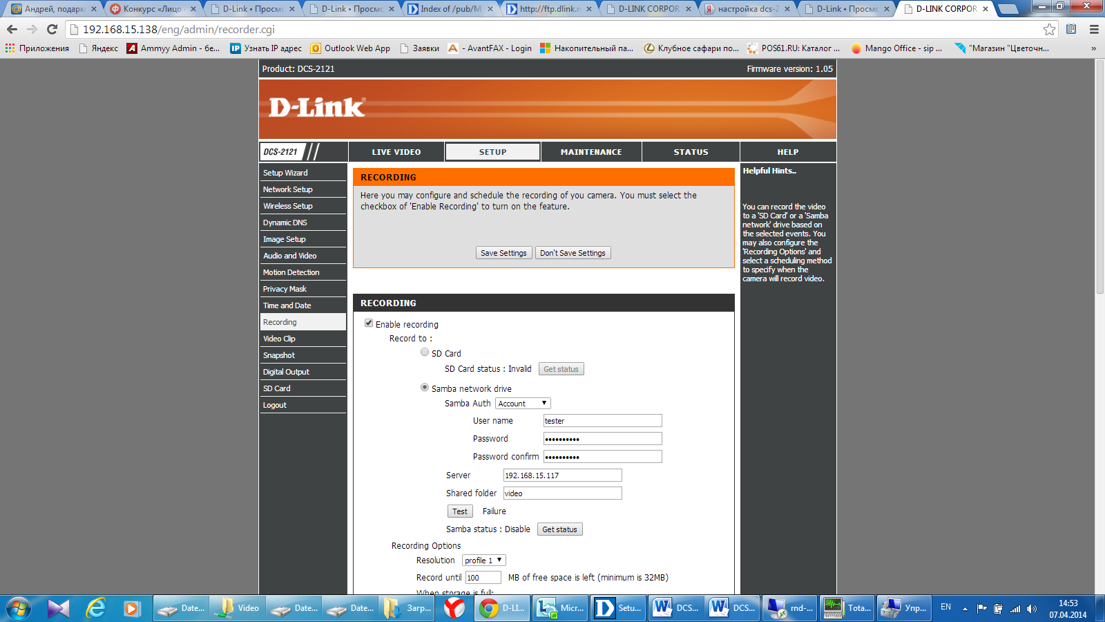

Выложите скрины настроек ..так ничё непонятно.

Пробую выложить скриншоты
s3.png [ 85.69 KiB | Просмотров: 4662 ]
s2.png [ 447.83 KiB | Просмотров: 4662 ]
s1.png [ 255.93 KiB | Просмотров: 4662 ]
СообщениеДобавлено: Пн апр 07, 2014 14:02
Зарегистрирован: Пн окт 08, 2007 13:04
Сообщений: 8
Откуда: Rostov-on-Don
Скриншоты получились правда в обратном порядке...

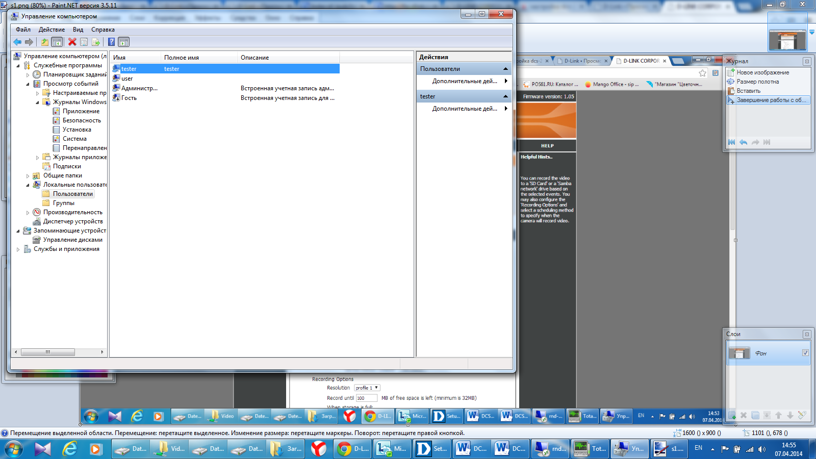

В качестве Сервера выбран Комп домене, с которого произвожу настройку..
Пользователь tester - локальный на данном ПК !

Взглянул на ваши скрины и сразу обратил внимание.
Совет
1)Работайте с камерами (настройка, прошивка, просмотр и т.п) в IE.
2)После прошивки камер чистите кеш у браузера.
Так оно спокойней...
По поводу топика ..потыкаться надо побольше.
Может здесь чё навеет:
http://www.dlink.ru/ru/faq/283/1249.html
можно попробывать полные имена юзера, папок
попробуйте дать тестеру права админа...
