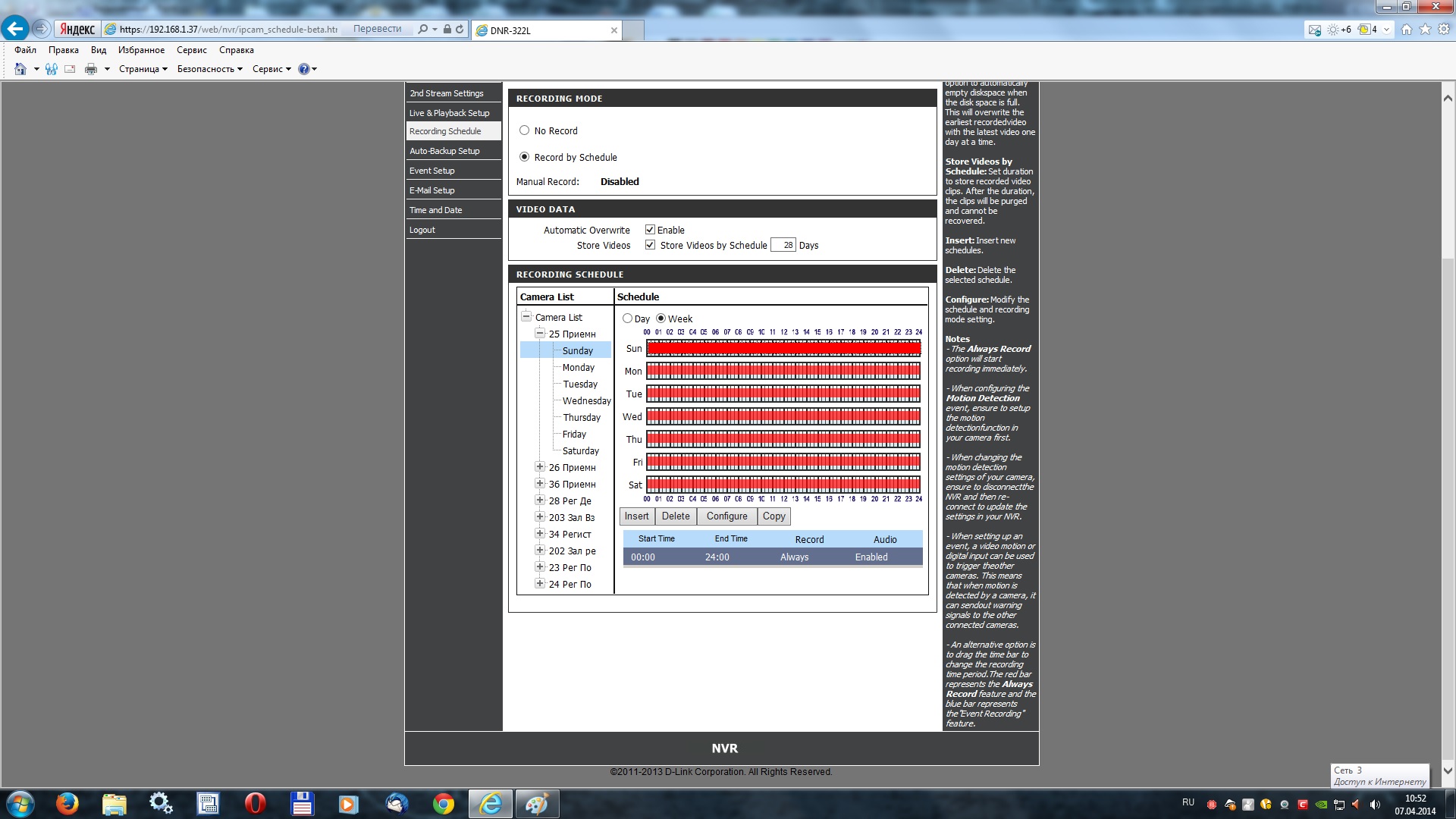

Видеорегистратор DNR-322L выключается сам при заполнении HDD? после ручного включения на почту приходит сообщение: 2014/03/10 19:32:18 Disk Space Exhausted
NVRmini Disk Exhausted Notifica.
версия прошивки 1,40
подскажите что нужно сделать чтобы видеорегистратор не выключался, а продолжал работу с перезаписью. (все опции по перезаписи включены см. скриншот)
скриншот.jpg [ 352.69 KiB | Просмотров: 2394 ]

Думаю у Вас не хватает места на жестких дисках, чтобы хранить видео архив за 28 дней. Попробуйте убрать эту галочку и оставить только галочку перезаписи - Automatic owerwrite

спасибо, еще на всякий пожарный обновил прошивку до версии 2.0
