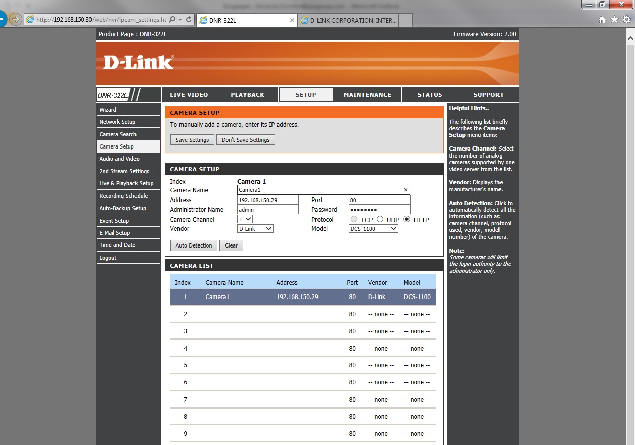

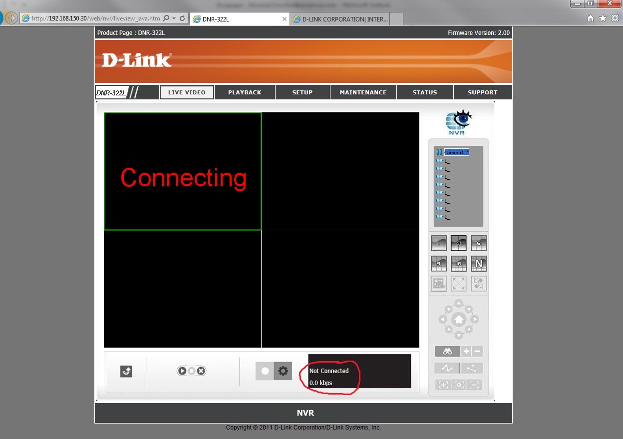

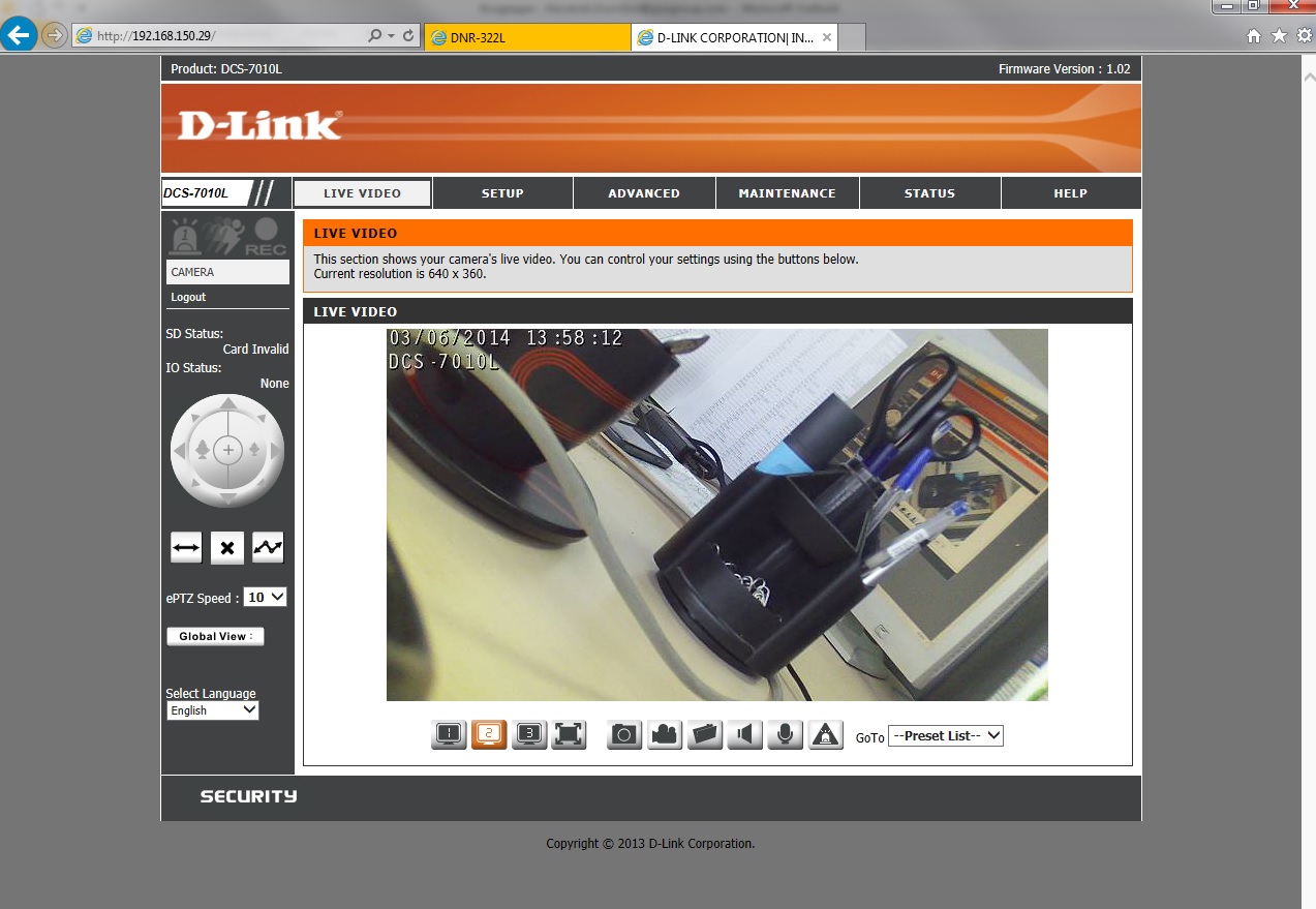

Была куплена камера DCS-7010L и регистратор DNR-322L.
Все настройки по дефолту. При просмотре камеры через web в IE картинка есть.
Настроили в регистраторе DNR-322L, Setup -> Camera setup - ip адрес, логин пароль камеры. Но при просмотре live на регистраторе картинки нет, пишет Connecting и всё, картинка не появляется.
Почему может не работать?

Здравствуйте.
Может не работать хотя бы по тому, что модель камеры в настройках выбрана некорректно. (см. скриншот 2)
 Заголовок сообщения: Re: DNR-322L + DCS-7010L - нет картинки.
СообщениеДобавлено: Чт мар 06, 2014 13:17
Зарегистрирован: Чт мар 06, 2014 09:50
Система сама определяет её так по автопоиску.
СообщениеДобавлено: Чт мар 06, 2014 13:29
Сообщений: 3870
Значит выставьте вручную - модель камеры в списке должна соответствовать модели камеры по факту.
СообщениеДобавлено: Чт мар 06, 2014 14:25
До обновления FW пробовал не помогало.
После обновления забыл проверить, при ручной смене модели камеры заработало.
