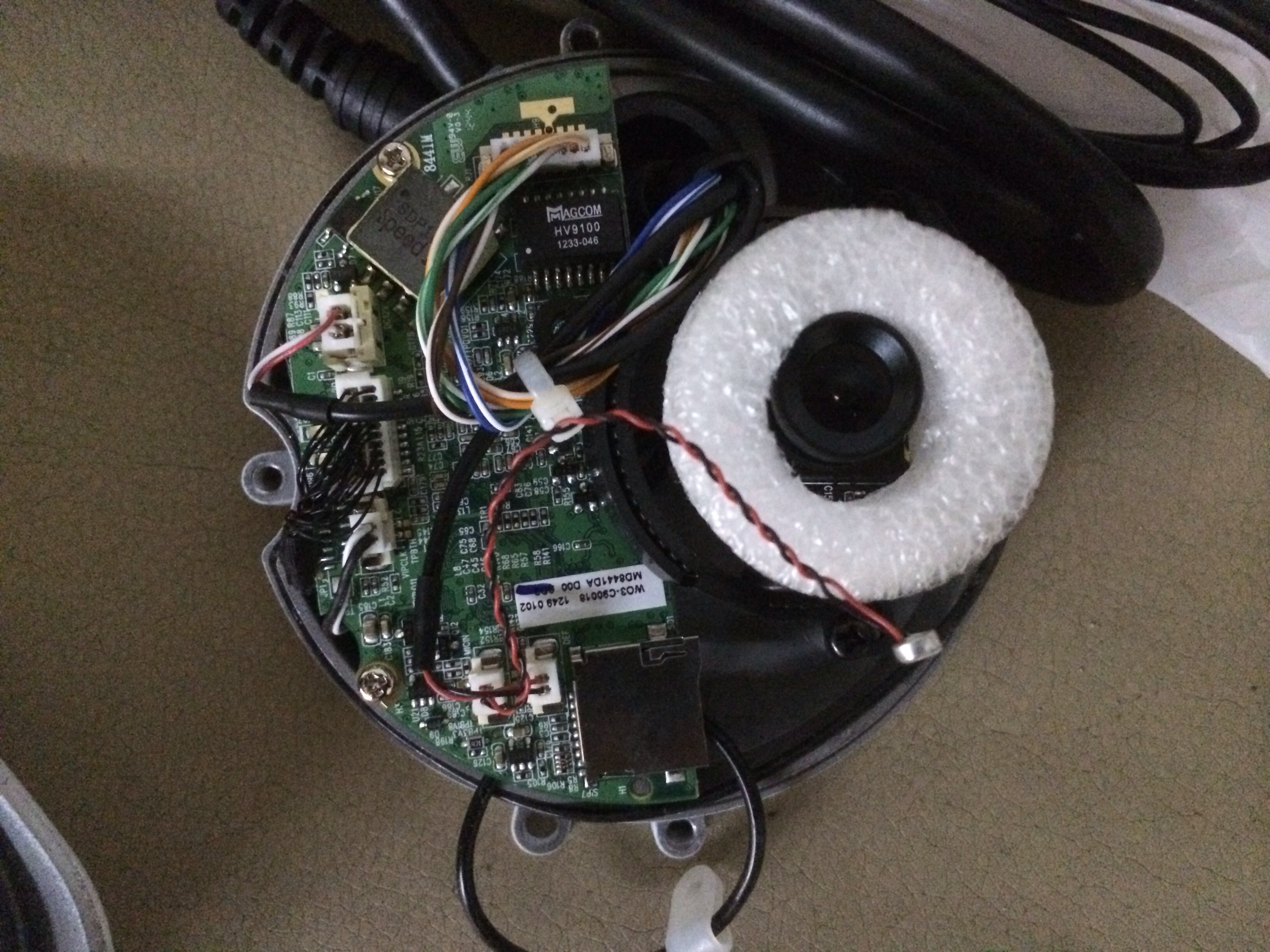

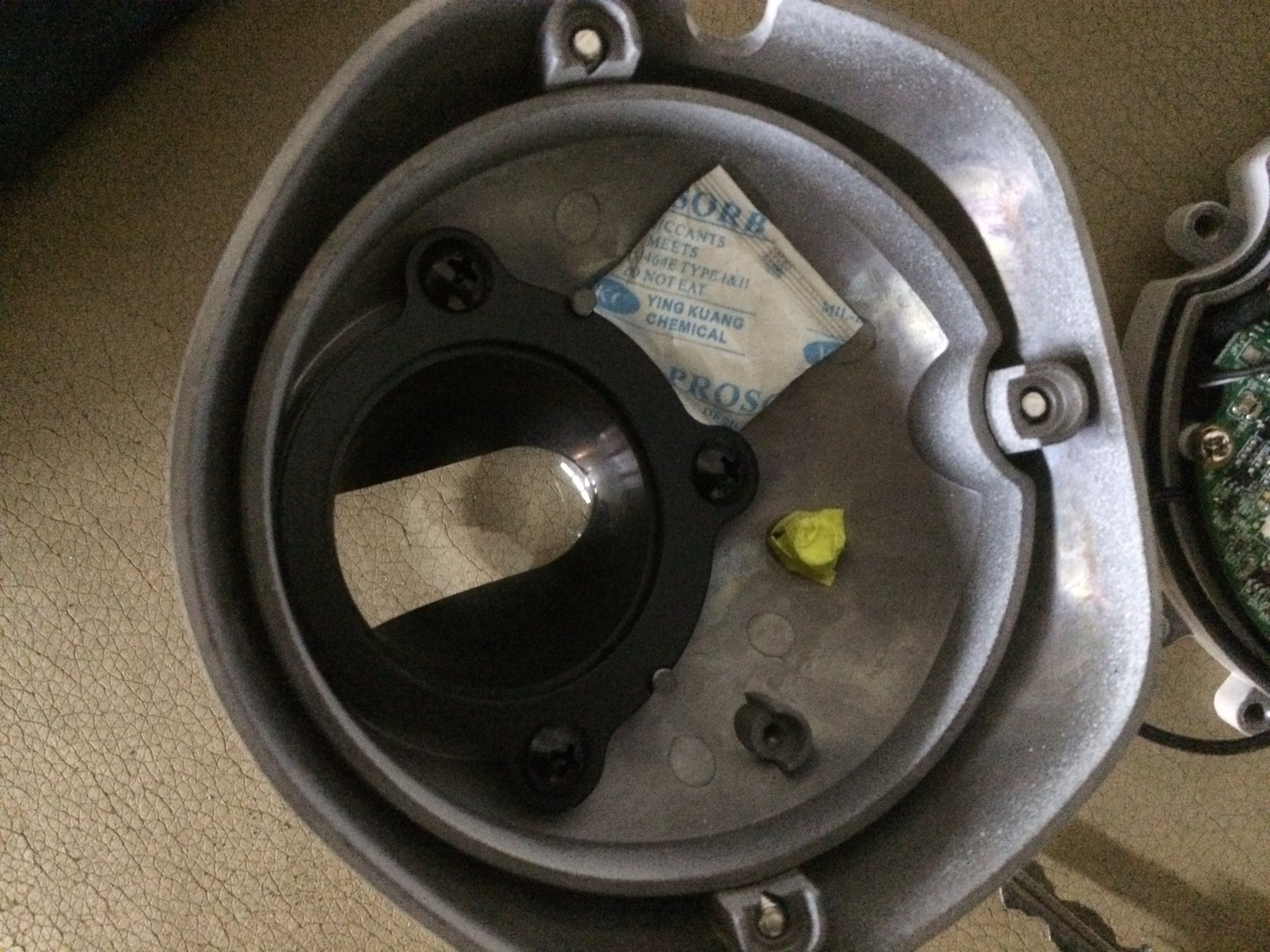

Купили сегодня в штат 6210.
Готовлюсь к монтажу, снимаю верхний кожух с камеры. В кожухе маленькая дырочка, внутри болтается микрофон на проводке, по всей видимости должен крепиться в эту маленькую дырку в кожухе, но как не понятно. Если поставить камеру без прикрепленного там микрофона, то вероятно в эту дырку будет попадать вода, т.к. монтаж уличный. Что делать?
Нигде в инструкции ничего не сказано про этот микрофон и дырку.

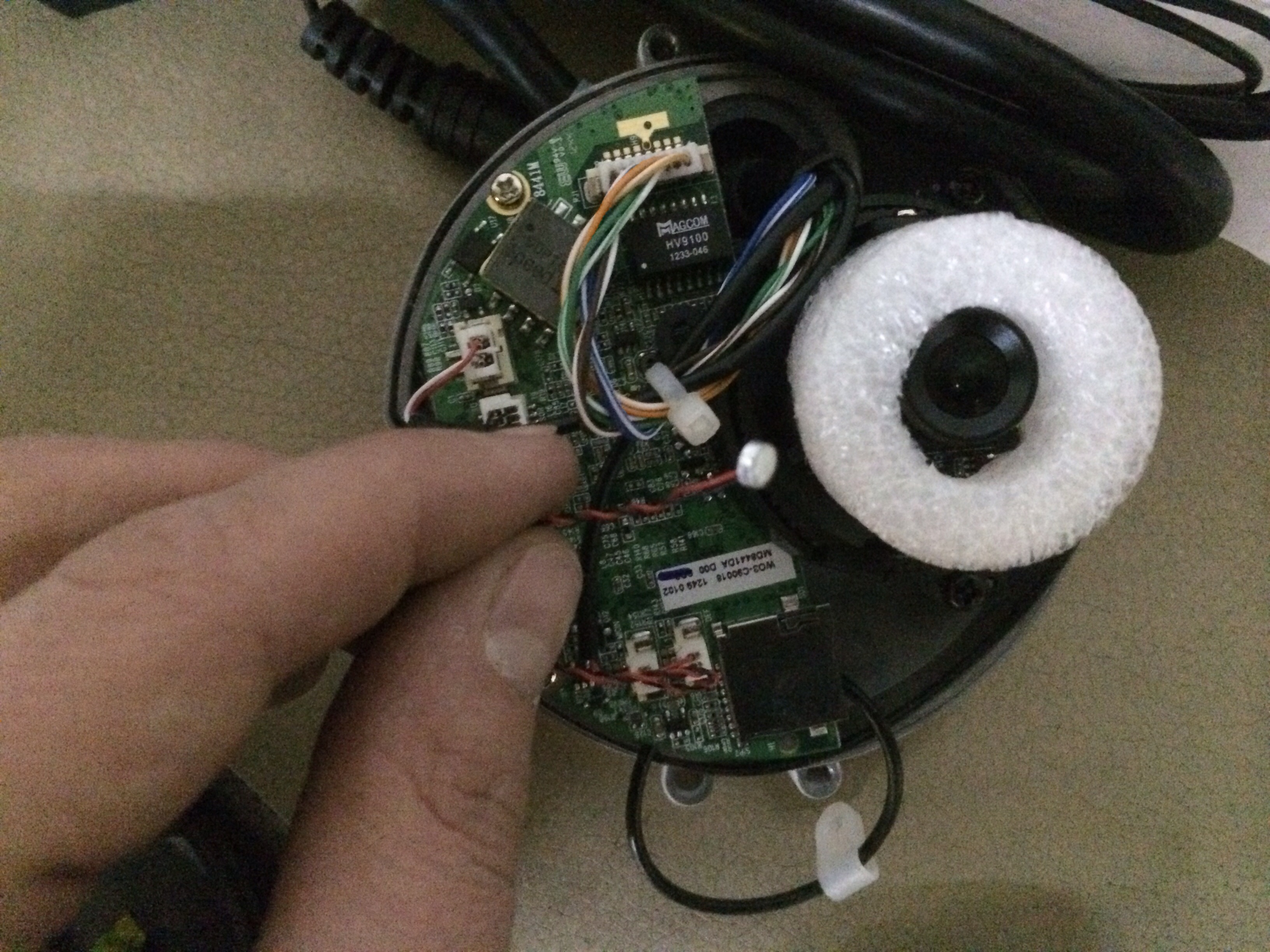

Фотографии
Желтым заклеена эта дырка сквозная

Нда не порадовали нас разработчики информацией про микрофон
только здесь нашёл упоминание.. описаловке на фтп (стр.7)
http://ftp.dlink.ru/pub/Multimedia/DCS- ... l_v1.10(WW).pdf
У меня вопрос: вы сами дырку залепили ?
микрофон в дырку не влезет( судя по фото).Там нет площадки для постановки микрофона? Эта пластиковая ,чуть ниже жёлтого скотча на 3 фото, не она?
По поводу воды...ну я не нашёл,что это камера уличная...
написано, что корпус всепогодный...ну впринципе,если вешать камеру на потолок, то подразумевается, что вода вверх не пойдёт..
и ещё..на фото не видно..там есть прокладка на стыке корпусов?
Возможно, отверстие оставлено как раз для бесприпятственного прохождения звука , а также для вентиляции и не образовании конденсата
зато , судя по фото(монтаж на плате), можно достаточно легко "поработать" с микрофоном..

Просто напросто микрофон Вы выдернули из места крепления. Вставьте его обратно и все. Для того, чтобы такого не происходило есть фиксатор крышки к корпусу в виде резинового жгутика - у Вас он отцеплен, поэтому крышку когда снимали перестарались (далеко от платы отнесли) и микрофон выскочил.
P.S. Камера внешняя.

Когда я первый раз разбирал камеру, жгут был на месте, микрофон уже болтался отдельно.
Камера в дырку заходит, НО НЕ ФИКСИРУЕТСЯ, она болтается... чем я ее должен моментом залить?
В общем я его замотал, дырку заклеил, микрофон мне просто не нужен там.

Прокладка резиновая есть, камера уличная.
Стандарт IP-68, т.е.: Пыленепроницаемое, Полная водонепроницаемость, Устройство может работать в погружённом режиме.
Плюс она антивандальная, по ощущения достаточно честно.

"Прокладка резиновая есть, камера уличная.
Плюс она антивандальная, по ощущения достаточно честно"
Я извиняюсь, а как же сквозная дырочка для микрофона? туда вода не пройдёт?
А также по поводу антивандальности....вы с ней вроде бы осторожненько обращались... а у неё ухо отломилось...
значит вы не вандал... :D

Согласен! Не подумал. Корпус тяжелый прочный, но крепление надо допиливать, т.е. как вариант сверлить дырки в самом корпусе и через них крепить к стене. Ушки это смех.
Я думаю, что этот микрофон должен был быть приклеен в эту дырку, и он сам по себе должен не давать проходить воде/влаге внутрь корпуса.
