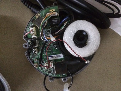

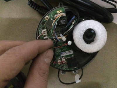

Фотографии
Желтым заклеена эта дырка сквозная

 Заголовок сообщения: Re: DCS-6210 Монтаж
СообщениеДобавлено: Пн мар 03, 2014 13:44
Сообщений: 949
Нда не порадовали нас разработчики информацией про микрофон
только здесь нашёл упоминание.. описаловке на фтп (стр.7)
http://ftp.dlink.ru/pub/Multimedia/DCS- ... l_v1.10(WW).pdf
У меня вопрос: вы сами дырку залепили ?
микрофон в дырку не влезет( судя по фото).Там нет площадки для постановки микрофона? Эта пластиковая ,чуть ниже жёлтого скотча на 3 фото, не она?
По поводу воды...ну я не нашёл,что это камера уличная...
написано, что корпус всепогодный...ну впринципе,если вешать камеру на потолок, то подразумевается, что вода вверх не пойдёт..
и ещё..на фото не видно..там есть прокладка на стыке корпусов?
Возможно, отверстие оставлено как раз для бесприпятственного прохождения звука , а также для вентиляции и не образовании конденсата
зато , судя по фото(монтаж на плате), можно достаточно легко "поработать" с микрофоном..
СообщениеДобавлено: Пн мар 03, 2014 14:59
Сообщений: 3870
Просто напросто микрофон Вы выдернули из места крепления. Вставьте его обратно и все. Для того, чтобы такого не происходило есть фиксатор крышки к корпусу в виде резинового жгутика - у Вас он отцеплен, поэтому крышку когда снимали перестарались (далеко от платы отнесли) и микрофон выскочил.
P.S. Камера внешняя.
Когда я первый раз разбирал камеру, жгут был на месте, микрофон уже болтался отдельно.
Камера в дырку заходит, НО НЕ ФИКСИРУЕТСЯ, она болтается... чем я ее должен моментом залить?
В общем я его замотал, дырку заклеил, микрофон мне просто не нужен там.
КОСЯК 2: При первичном монтаже камеры, на втором обороте винта у меня просто откалывается ушко крепления. Т.е. камера сейчас держится на одном ухе.
Это просто бред, как можно сделать такое не качественное крепление..
В плюсы: ПОТРЯСНОЕ КАЧЕСТВО КАРТИНКИ! По сравнению с 2310L это просто HD подарок :) ПОТРЯСАЮЩИЙ УГОЛ ОБЗОРА!
