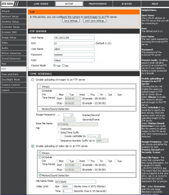

Имею камеру DCS-5020L. Версия прошивки 1.01 (2013-04-19) Версия агента 2.0.17-b06. Камера находится в локальной сети, ftp-сервер также в локальной сети. Пытаюсь настроить отправку видеороликов на ftp, они не отправляются, тест ftp-сервера проходит успешно, изображения отправляются, а вот видео - нет. Менял разрешение видео, битрейт, настраивал отправку по движению, постоянное, изменял продолжительность роликов, размер - все безрезультатно, видео не отправляется. В чем может быть проблема? Настраиваю через веб-браузер.

В настройках FTP сервера параметр Path должен содержать полный путь вида /шара/папка/ . Т.е. начинаться и заканчиваться на /.
И Passive Mode лучше выключить, если нет в этом особой необходимости.
Прошивку также стоит обновить до 1.02 (2013-07-15).
