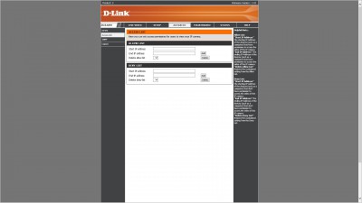

Как я уже писал выше, перезагрузка ТОЛЬКО D-ViewCam, только усугубит стабильность в моем случае, т.к., заведомо не найдутся четыре камеры 6210. Перегружать нужно весь шмурдяк :( Тут еще вот какая мысль появилась, на 6210 есть закладка в настройках, которой нет на других камерах в моей сетке, может там поковырять? (см.вложение)

Сложно сказать..у вас комп на котором D0ViewCam тоже по DHCH получает...или у него статика?
Добавьте туда адресок.А лучше диапозон.Пробуйте...
