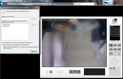

Добавить IP компьютера с ПО в список совместимости браузера IE11

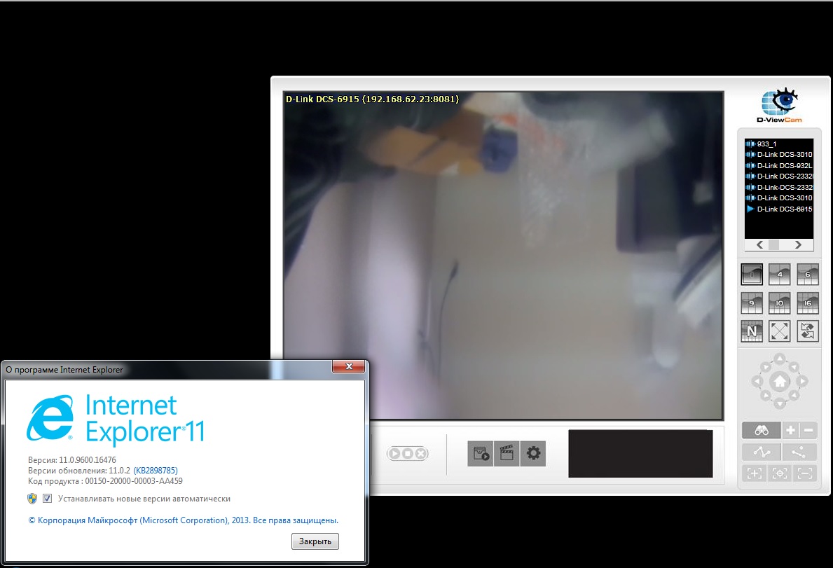

Как это не помогло....значит что то не так сделали. См. скриншоты ниже.
IE11-2.jpg [ 165.61 KiB | Просмотров: 3350 ]
IE11-1.jpg [ 135.77 KiB | Просмотров: 3350 ]
