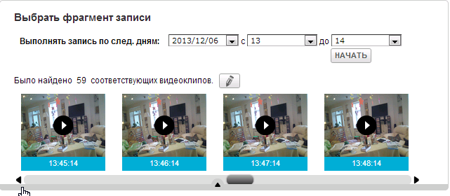

Камера DCS-2132L, прошивка 1.0. Карточка 16Гб, класс не знаю, не посмотрел, дурак, а упаковку выкинул (покупал не я). Настроил постоянную запись. В сервисе mydlink пытаюсь посмотреть запись, вижу кучу файлов .avi, каждый из которых содержит, по-моему, около секунды видео. Запись осуществляется один раз в минуту.
123.png [ 65.54 KiB | Просмотров: 2843 ]

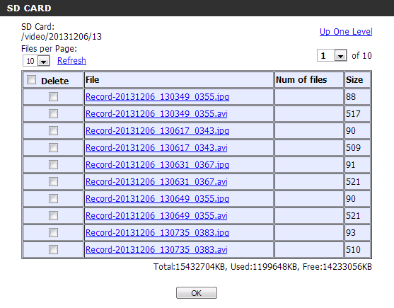

В веб-интерфейсе камеры можно увидеть, что размер видеофайлов совсем смешной, плюс там присутствуют какие-то скриншоты в формате .jpg:
456.png [ 26.46 KiB | Просмотров: 2843 ]
Хочу понять, что надо сделать, чтобы камера писала непрерывный поток? Я нигде не нашёл настроек разбиения записи на файлы с указанием размера.
Возможно, что-то не так с прошивкой? Возможно, SD-карточка слишком медленная?

Здравствуйте.
1) Обновите прошивку на камере.
http://ftp.dlink.ru/pub/Multimedia/DCS- ... .02.00.rar
2) Вот подробное FAQ как настроить постоянную запись на SD карту.
http://dlink.ru/ru/faq/283/1249.html
3) Скриншоты на карточке - это для превьюшек в mydlink.
