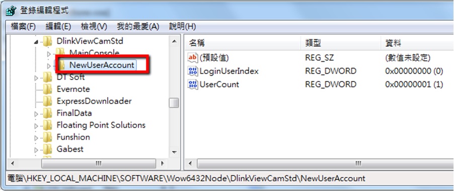

СообщениеДобавлено: Чт окт 17, 2013 11:10
Сообщений: 3870
Удалите из реестра строку, показанную на скриншоте.
NewUserAccount.jpg [ 97.44 KiB | Просмотров: 6124 ]
