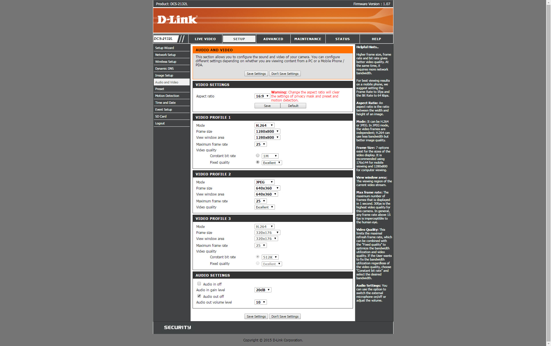

В разделе Audio and Video на веб интерфейсе камеры в самом низу страницы должен быть выбор аудио кодека.
СообщениеДобавлено: Вт окт 27, 2015 16:55
Зарегистрирован: Ср июл 11, 2007 18:24
Сообщений: 9
Откуда: Санкт-Петербург
Если вы мне не верите, вот вам скриншот.
27.10.jpg [ 389.49 KiB | Просмотров: 12276 ]
