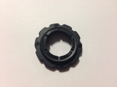

Есть ли у этой модели автокусировка? Какую акустику можно подключить? Сколько времени будет писать на карту 32GB при максимальном разрешении? Для чего в коробке чёрное кольцо?(случайно не для фокусировки!) На ipad mini не удаётся просмотреть запись с карты, а на iphone - нормально!

1) У камеры постоянное фокусное расстояние - поэтому фокусировка как правило делается на заводе. Если фокус все таки немного сбит, то аккуратно вращайте черное кольцо на объективе для настройки.
2) http://dlink.ru/video_calc/
3) Не понял о каком кольце идет речь. В комплекте поставки не вижу ничего подобного.
4) Прошивку камеры обновите до последней версии и мобильные приложения.
Прошивки и приложения обновил сразу! Какую акустику надо подключать?(активную?)
IMG_0297.JPG [ 2.17 MiB | Просмотров: 10568 ]
