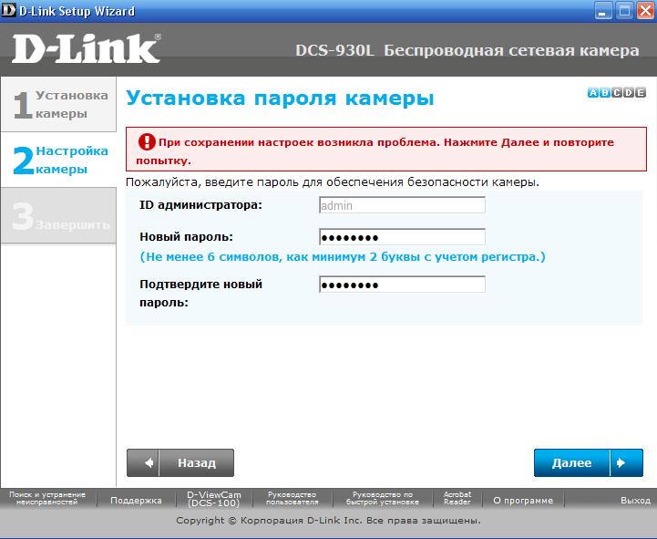

После сброса на заводские установки, не получается настроить камеру с помощью мастера настроек на диске.
Все останавливается на установке пароля, по непонятным причинам не принимает не один пароль.
До этого все работало и настраивалось.
К камере есть доступ через интерфейс и возможно настроить, но как добавить ее в мудлинк, после сброса она удалилась из учетной записи.
Версия прошивки 1.08. К камере есть доступ только из локальной сети, из интернета доступа по статическому ip нет, а должен быть. Снимки отправляет.
В чем может быть дело, пробовал перепрошивать, не помогло, настройки все правельные, проверял не однократно, другие камеры по прежнему работают, с сетью и роутером проблем нет.

Обновите прошивку камеры, cбросьте камеру в заводские настройки и используйте последнюю версию Setup Wizard.

У меня стоит прошивка версия 1.08_build4, и после сброса на заводские установки, не чего не меняется. Setup Wizard беру с сайта mydlink. Камера видит интернет, отпровляет test сообщения, по детекции отправляет снимки на email, а доступ только из сети. Может при сбросе на заводские установки (держал нажатой кнопку reset 20с.), сбросились какието еще установки, предустановленные изготовителем?

Скачайте Визард с нашего сайта. Я вижу на скриншоте выше, что версия Визарда у Вас древняя.

Да на скриншоте версия с диска, с сайта я тоже скачивал, без изменений. Может прошивку сменить на более раннюю?

Нет. Нужна последняя версия прошивки, сброс в заводские настройки и регистрация последней версией Wizard.

Alexandr Shuvarikov спасибо все заработало.
