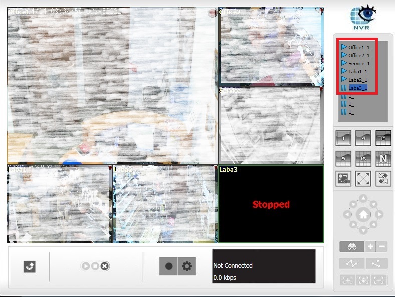

Установил D-ViewCam NVR Pro.
Через браузер IE камеры выглядят точно также как и через Remote Live Viewer, т. е. одна (любая) камера всегда в режиме Stopped.
Комментарий к файлу: Как видно на скрине Laba3_1 в состоянии Stopped и не подключается.

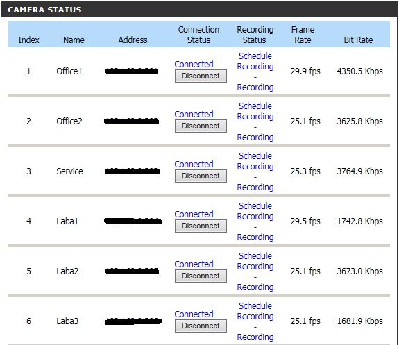

Комментарий к файлу: Делаем Disconnect, например, камеры Laba1_1 и подключаем Laba3_1. Laba3_1 отлично работает, а Laba1_1 уже не подключается.
2.jpg [ 173.95 KiB | Просмотров: 11505 ]

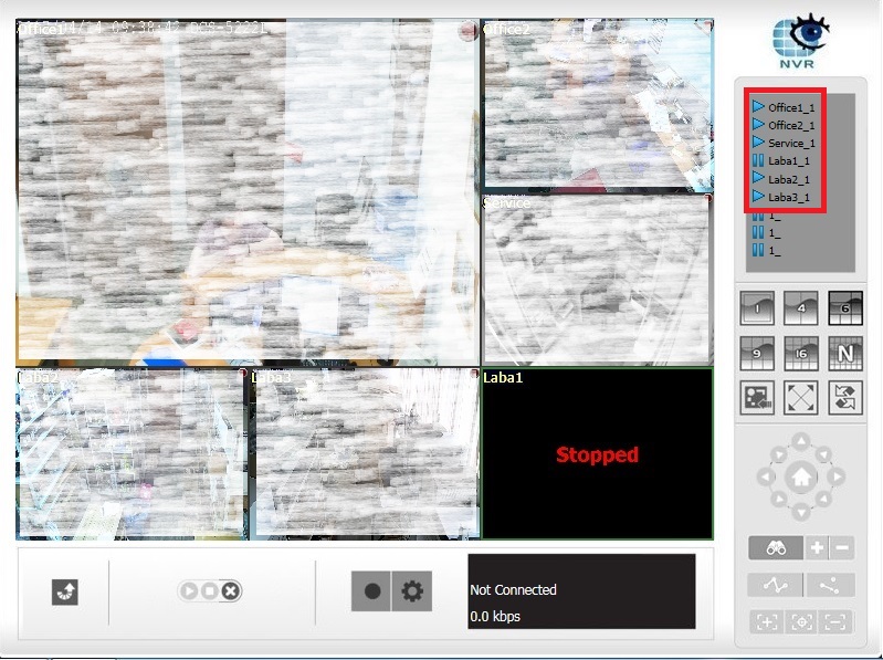

Комментарий к файлу: Как видно в статусе камер, все Connected.
3.jpg [ 80.86 KiB | Просмотров: 11505 ]
