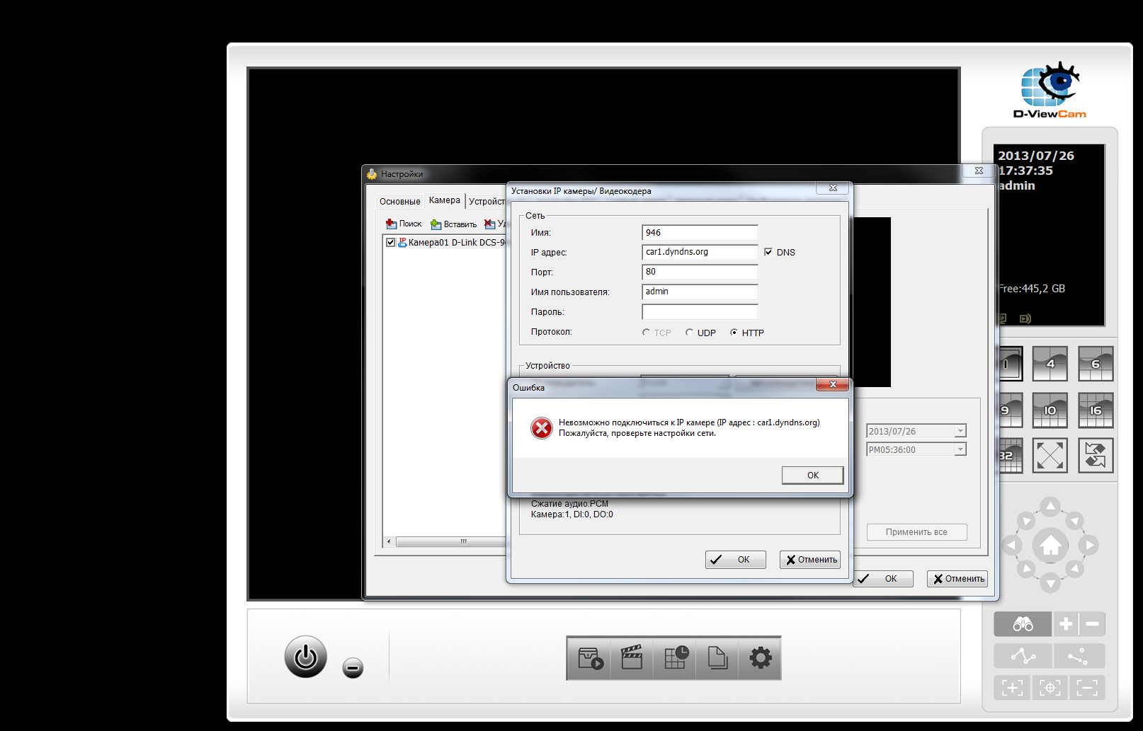

Запускаю d-viewcam через main console, ввожу dyndns адрес а она не видит...
через mydlink подключается без проблем...
регистрация на сервере dyndns видна!

solncevo писал(а):
Добрый день приобрел камеру DCS-942. Прошивка 1.21 2811. Система windows 7. DVIEWCAM 3.50 Провайдер йота со статическим айпи!
Для начала.. вместо буковок...введите цифры в строке "IP адрес"
А также опишите поподробнее вашу схему подключения..
1) Куда воткнута камера ..(роутер??какой?)
2) Комп, на котором стоит D-viewCam, находится удалённо или в сети с камерой?
3) У вас не статический IP?
