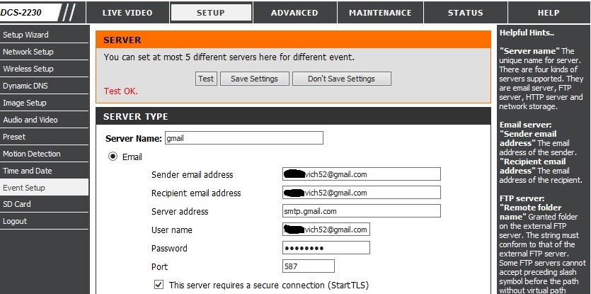

Логин полностью пропишите и порт поменяйте на 587 (пример ниже)
gmail.jpg [ 113.73 KiB | Просмотров: 7939 ]

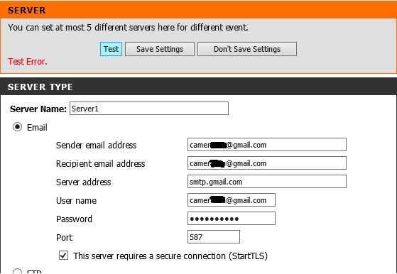

СообщениеДобавлено: Сб июл 13, 2013 23:16
Зарегистрирован: Вт июл 02, 2013 09:50
Пробовал полностью вбить... не помагает (( тест ерор!
