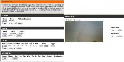

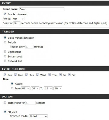

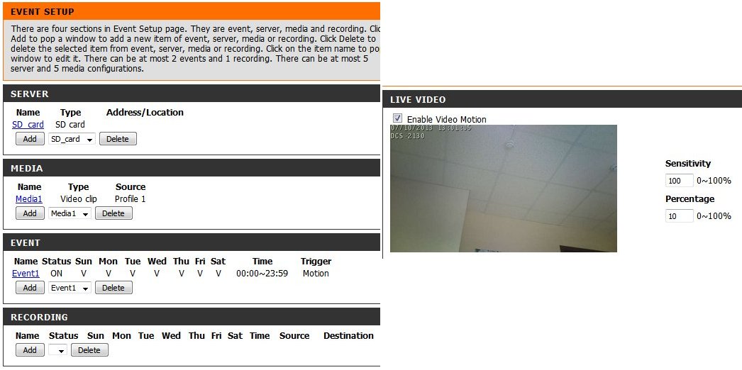

День добрый!
Есть камера DCS-2130 Firmware Version 1.20.00.
Не получается настроить запись видео на SD-карту при обнаружении движения.
Скриншоты настроек во вложении.

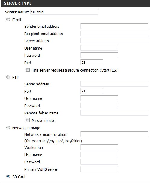

Карта подключена (SD Status: Ready), предварительно форматировал, при создании Server делал тест, пишет Test OK.
В итоге на карту не пишется ничего. \Video\Event пустой.
Делал запись по расписанию (Event setup -> Recording) - все работает как часы, видео сохраняется в \Video\Record\.......
Подскажите, пожалуйста, как это побороть.

Разобрался сам. Слетели настройки зоны обнаружения движения.
