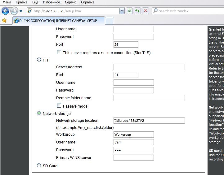

В том то и проблема что результатом нажатия кнопки Test - является - Test Error.))
Описание Камера подключена непосредственно к ПК.
Разшаренная папка видна через окно Отобразить компьютеры рабочей группы по адресу - \\Microsof-33a27f\2
Рабочая группа - Workgroup
Папка с общим доступом.
Пробовал соединиться без ввода логина и пароля в настройках камеры результат - Test Error.
Затем в системе создан дополнительный пользователь с правами опытного пользователя - Cam - результат тотже - вот скрин настроек, что я делаю неправильно???
Primary WINS server - пробовал указывать ip ПК - безрезультатно.

Проблема решена
адрес папки нужно указывать через IP компьютера - две недели понадобилось чтобы это выяснить))
network storage location - \\192.168.0.1\2
Primary WINS server - пустое поле
