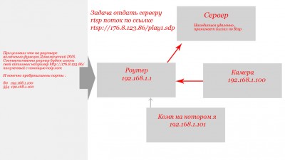

Александр я набросал примерно схему того что мне нужно сделать.
Прикрепил её картинкой. Посмотрите пожалуйста.
А то мне кажется что мы о разных ваще вещах говорим.
Архитектура.jpg [ 115.1 KiB | Просмотров: 20274 ]
СообщениеДобавлено: Ср май 08, 2013 13:48
Сообщений: 949
maugly_true писал(а):
Я купил камеру D-Link DCS-942L и не могу с неё rtsp сигнал никак получить.
Камера как буд то не отдает rtsp…..
Или rtsp ссылка все же не правильный вид имеет ?
Подскажите пожалуйста, перепробовал много всего, ничего не выходит...
Я проверял 942 в локалке VLС плейром, всё корректно по RTSP снималось и записывалось с разными параметрами.
Вам надо корректно пробросить порты.
И ещё... исходя из вашей картинки ....http://erlyvideo.ru/doc

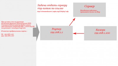

Ну окей давайте упростим все до безобразия. Не понимаю, зачем вы начали цепляться к моему локальному компу, и начали думать что я не понимаю значения слова «сервер»… Все же предельно ясно объяснил и даже нарисовал схему что бы понятно было…
Хорошо что бы вас не путать убираю все лишнее. Прикрепил картинку новой схемы. Там по сути просто комп свой убрал, что бы он не путал вас…
А вот ссылка на веб интерфейс сервера, к которому мне и надо подключить камеру.
http://server.camgate.ru/add.php
Еще раз повторюсь что админ того сервера не Я ! И доступа у меня к нему нету. Да и не нужен нам к нему доступ. Нам нужно отдать ему рабочую rtsp ссылку , дальше он все сделает сам. (он для того и придуман)
А вот моя rtsp ссылка с камеры.
rtsp://crimeawebcams1.zapto.org:554/play1.sdp
И если вы попробуете эту ссылку забить на сервер. То вы увидите следующее: Сервер подключается к камере и пишет что камера «онлайн» но видео сигнала в ней нету.
Кода я пробую свою rtsp ссылку внутри своей сети. То есть с того самого компа , который был на схеме, и отвлекал наше внимание (теперь его на схеме нету) то , у меня все срабатывает ! Пробую плеером обычным. И видео показывается.
Архитектура1.jpg [ 253.57 KiB | Просмотров: 20138 ]
СообщениеДобавлено: Ср май 15, 2013 12:41
Сообщений: 949
Можете выложить скрин вкладки "Setup"// "Network"
