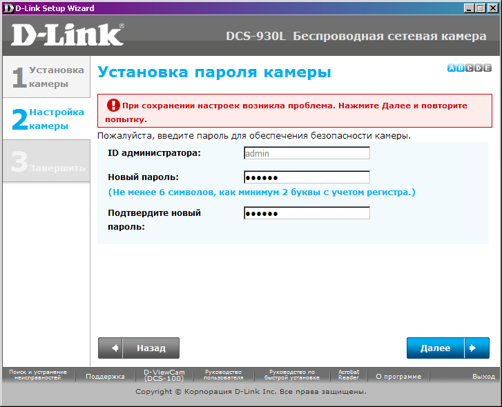

Имеется девайс DCS-930L. Сразу после покупки был запущен Wizard с комплектного диска, в процессе выполнения которого была создана учётная запись на mydlink, обновлена прошивка до версии 1.08.
Затем из-зв проблем с браузером было принято решение выполнить полную переустановку - аккаунт на mydlink удалён, выполнен сброс камеры (15 секунд).
Сейчас при запуске визарда с комлпектного диска, процесс доходит до щага установки пароля на камере, далее - сообщение
screen1.PNG [ 39.18 KiB | Просмотров: 2018 ]

Тему можно закрывать, проблема решена.
П.С. Как решилось.
Зашёл на камеру под дефолтным админом, установил пароль. Комплектый визард всё так же считал, чтоб пароль не установлен и предлагал его установить с той же ошибкой.
Актуальный визард запустился, прошёл обновление, но при попытке создать учётную запись выдавал ошибку про неправильные данные. После введения почты в нижнем регистре регистрация прошла успешно и всё заработало.
