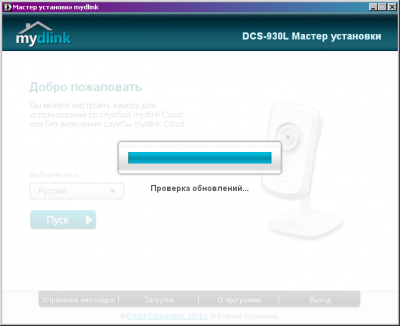

Имеется девайс DCS-930L. Сразу после покупки был запущен Wizard с комплектного диска, в процессе выполнения которого была создана учётная запись на mydlink, обновлена прошивка до версии 1.08.
Затем из-зв проблем с браузером было принято решение выполнить полную переустановку - аккаунт на mydlink удалён, выполнен сброс камеры (15 секунд).
Сейчас при запуске визарда с комлпектного диска, процесс доходит до щага установки пароля на камере, далее - сообщение
screen1.PNG [ 39.18 KiB | Просмотров: 2001 ]
При запуске актуального визарда, скачанного с FTP, процесс останавливается на шаге проверки обновлений
screen2.PNG [ 98.28 KiB | Просмотров: 2001 ]
, и дальше не продвигается.
Камера и компьютер на котором запускается визард подключены проводами к Zyxel Keenetic, антивирус отключен, файрволл отключен. C компьютера, на котором запускается визард, есть доступ к mydlink и в целом к интернету. ОС - XP SP3 x86. Оба визарда запускались на другом компьютере (ОС Win7 x64) - результат тот же самый.
Подскажите, пожалуйста, что нужно сделать, чтобы визард всё же закончил выполнение?

Тему можно закрывать, проблема решена.
П.С. Как решилось.
Зашёл на камеру под дефолтным админом, установил пароль. Комплектый визард всё так же считал, чтоб пароль не установлен и предлагал его установить с той же ошибкой.
Актуальный визард запустился, прошёл обновление, но при попытке создать учётную запись выдавал ошибку про неправильные данные. После введения почты в нижнем регистре регистрация прошла успешно и всё заработало.
