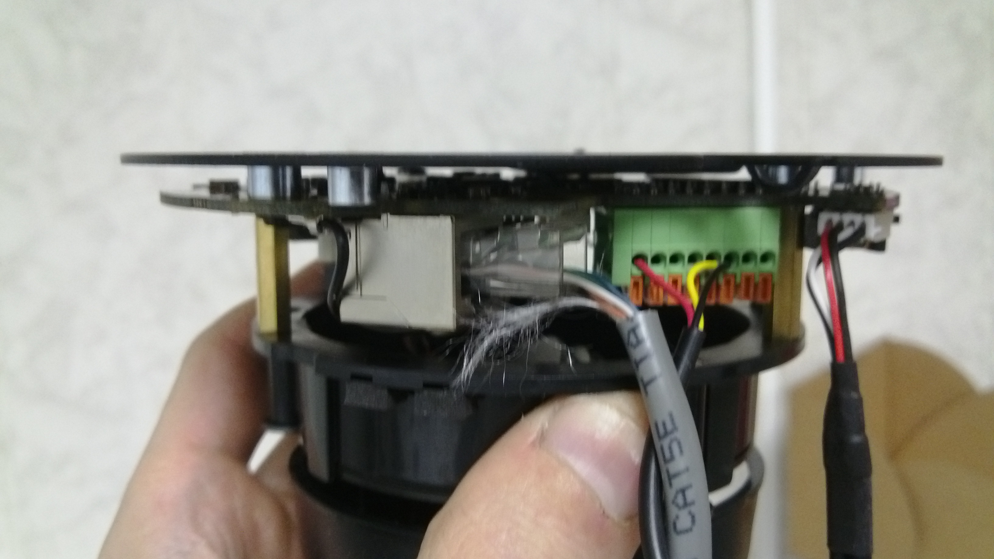

Здравствуйте, задался той же задачей. Куплена камера 6112 и микрофон шорох 8, на прикрепленном фото видно как подключил(1,5,6 клеммы). В ответ ничего как в 1 посте. Взял компьютерный микрофон, отрезал штекер, там 2 проводочка. Включил в 5-6 клеммы тоже тишина.
Комментарий к файлу: подключен шорох-8
IMG_20130118_184856.jpg [ 1.08 MiB | Просмотров: 8056 ]

Ну вообщем цепанул по этой доке.
ftp://ftp.dlink.ru/pub/Multimedia/DCS-6 ... l_v1.01(WW).pdf
Вроде как заработало, но с такими помехами это ужас(шипит, скрипит), и через этот звук прослушивается то что я говорю. Это значит нужно другой микрофон подбирать? Мне хватит слышимости 2-3 метра! И вообще какие модели есть со встроенным микрофоном. А то заказал эту думал встроен(написано поддержка аудио - и я купился).
