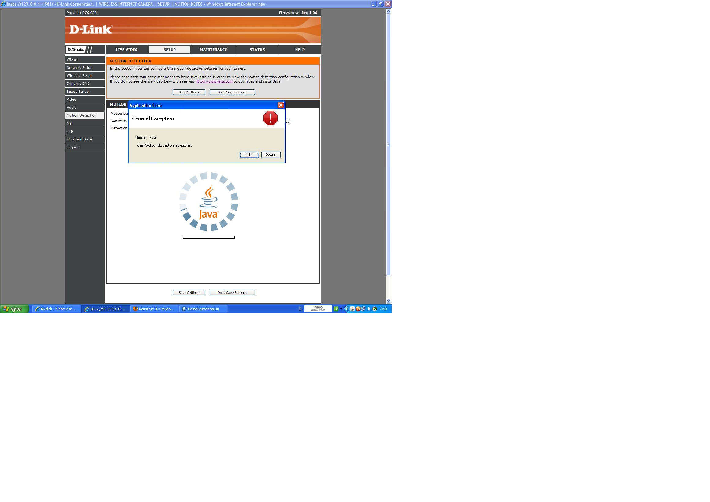

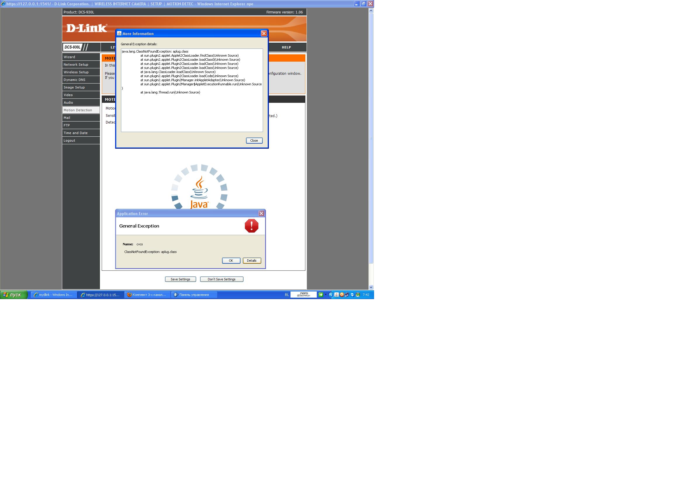

Камера 930L, при входе через mydlink в настройки детекции нет изображкния и синей сетки, происходит это при подключкнии с удалкнного компютера, в одной сети все нормально. Смена версии java с 7 на 6 результатов не дало, прошивка камеры последняя. Пробовал две камеры и разные компы, не помогло.Что блокирует подгрузку java с камеры через интернет?

По прежнему удаленно не получается настроить детекцию.
Может кто сталкивался с таким?
Подключаюсь через mydlink.
Безымянный1.JPG [ 169.99 KiB | Просмотров: 1993 ]
Безымянный.JPG [ 161.42 KiB | Просмотров: 1993 ]

Из другой подсети получить доступ к видео через "Дополнительные настройки" нет возможности. Это работает только в одной сети с камерой.
