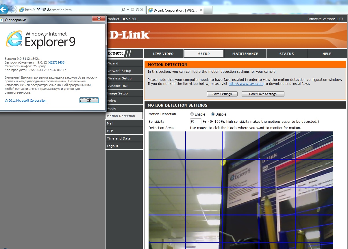

И где же это не показывается в IE через веб интерфейс? (см скриншот)
Еще раз могу повторить, проблем с просмотром через Веб интерфейс нет ни в каком браузере. При просмотре через mydlink проблема с JAVA в FireFox, в IE все работает прекрасно. Если у Вас по другому, проблема со стороны компьютера или браузера, а не камеры.
IE.jpg [ 253.49 KiB | Просмотров: 2915 ]
