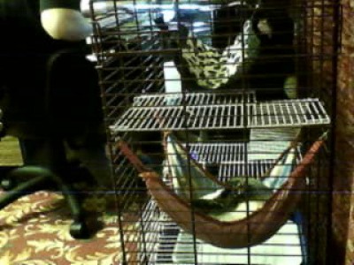

Добрый день!
Подскажите, является ли данное качество изображения нормальным для Dlink 930L?
Т.к. AVI запрещено, выкладываю качество картинки на http://youtu.be/cI_kkEkCVes.
Спасибо.
java 2013-01-21 21-08-23-43.JPG [ 49.03 KiB | Просмотров: 18124 ]

Не нормально. Вопросы.
1. Запись идет локально или на удаленное место.
2. Провод питания не удлиняли ли. Рядом нет ли источника импульсных помех.
Лучше проверить на месте подключить напрямую к компьютеру и проверить будет ли такое. Если будет то же самое то в СЦ с ссылкой на эту тему.
Провод не удлинял. Пробовал и по вайфаю, и по шнурку. Помехи - вряд ли. Все остальное оборудование работает стабильно. Эх.

Значит в СЦ.

Еще вопрос: А имеются ли подобные помехи в изображении при хорошем освещении (например при дневном свете)?
Да, к сожалению, освещение никак не влияет на картинку.

Попробуйте тогда подключить камеру к другому блоку питания с аналогичными характеристиками, возможно это вызвано проблемами с питанием.

Спасибо. Камеру поменяли в магазине, где приобретал. Качество значительно лучше.
