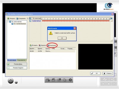

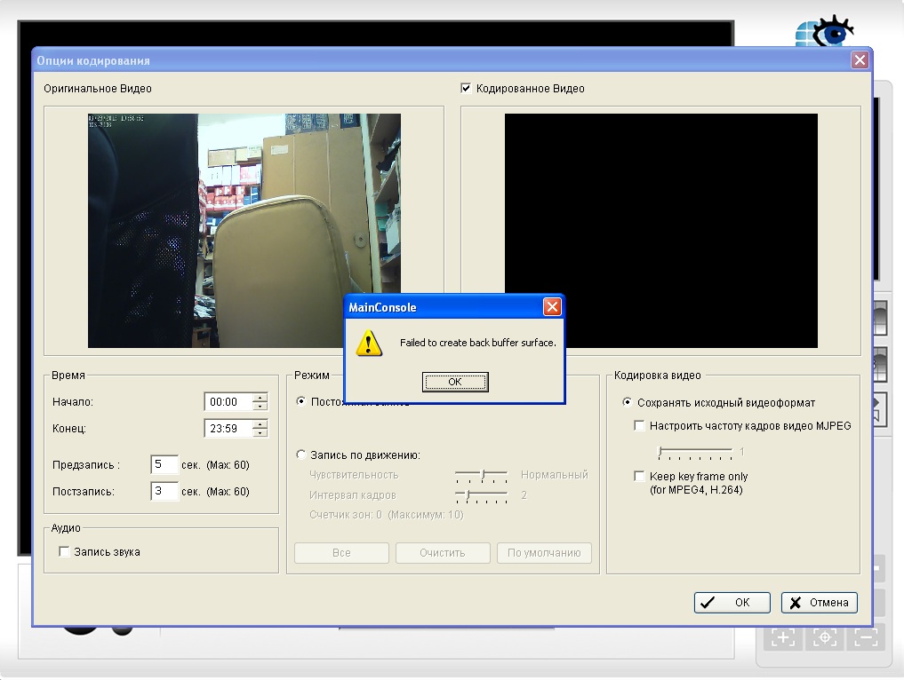

Добрый день. При попытке настройки задания по расписанию (выбор задания и нажатие кнопки настроить) выскакивает MessageBox с предупреждением Failed to create back buffer surface. При попытке закрытия диалогового окна оно возникает вновь. Дальнейшее использование программы невозможно. D-ViewCam можно в этом случае закрыть только через диспетчер задач. Пробовал устанавливать и с диска в комплекте и последнюю версию с ftp. Одно и то же. С чем может быть связана данная ошибка?
Комментарий к файлу: При нажатии Настроить
1.jpg [ 139.72 KiB | Просмотров: 3052 ]
Комментарий к файлу: MessageBox появляется вновь при попытке его закрытия
2.jpg [ 146.55 KiB | Просмотров: 3052 ]
СообщениеДобавлено: Пн апр 15, 2013 12:11
Зарегистрирован: Пт мар 29, 2013 09:44
Проблема была решена после установки всех обновлений windows XP (думаю, что проблема была в необходимости Net Framework).
