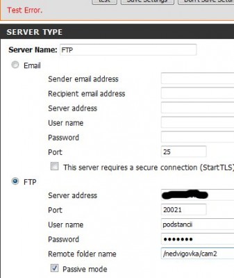

В Setup->Event Setup->FTP создал запись о FTP сервере (снимок 1). При нажатии кнопки "Test" получаем надпись "Test Error.", но тестовый файл на сервере появляется. (снимок 2)

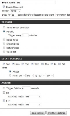

Есть предположение, что по этой же причине на FTP не выкладываются снимки с камеры. (снимок 3)

Комментарий к файлу: Благодаря этой настройка на FTP каждые 2 минуты должен выгружаться новый снимок
3.jpg [ 41.58 KiB | Просмотров: 1468 ]

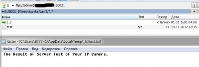

Комментарий к файлу: Снимок Total Commander с созданным файлом
2.jpg [ 27.69 KiB | Просмотров: 1468 ]
Комментарий к файлу: Снимок интерфейса DVS
1.jpg [ 26.61 KiB | Просмотров: 1468 ]
