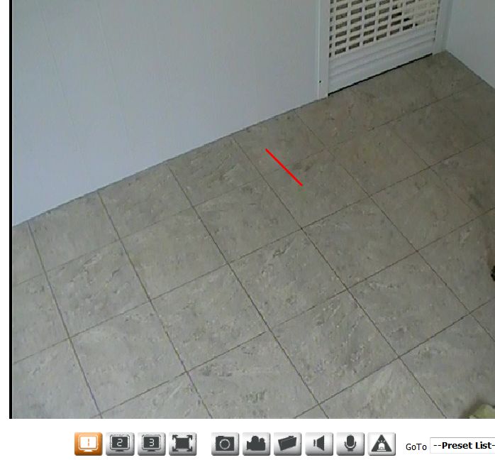

1. При подключении через ie из 64-разрядных win7 каждый раз при входе в live video камера начинает движение по кругу. Останавливается нажатием на autopan (начинает его выполнять) и повторным нажатием на него же. Далее управляется нормально. На XP такого не происходит.
2. Всегда в центре экрана при подключении через ie из 64-разрядных win7 нарисована красная полоса (см. приложенный файл). На других браузерах и в dviewcam ее нет (см. приложенный файл)
3. Никакими браузерами не удается войти в preset - или ie зависает или выдается страница только с верхней частью (заголовками и меню). При этом через dviewcam точки нормально заносятся в камеру и отрабатывают со страницы liveview

Не могу воспроизвести Вашу проблему с IE на 64 разрядных системах.
Постоянное движение и появление красной полоски это скорее взаимосвязано.
Так как эта красна полоска появляется и указывает направление поворота камеры, при управлении мышью на изображении с камеры.
А так как у Вас она появляется, соответственно и камера начинает двигаться.
