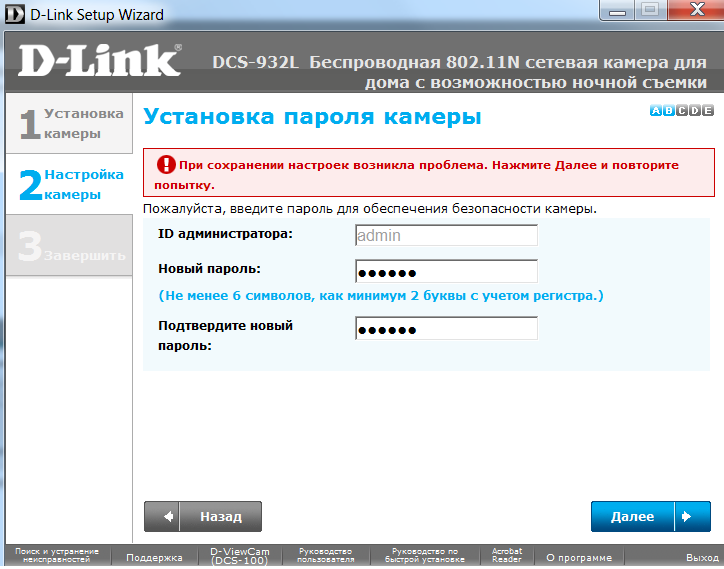

Здравствуйте, не могу настроить камеру, после шага выберите камеру, нужно ввести пароль для камеры, ввожу жму далее выскакивает ошибка: При сохранении настроек возникла проблема. Нажмите далее и повторите попытку. Прикладываю слайд.
dlink.png [ 59.41 KiB | Просмотров: 5380 ]

Здравствуйте.
1) Обновите прошивку на камере до последней актуальной версии.
http://ftp.dlink.ru/pub/Multimedia/DCS- ... uild_4.zip
2) После обновления сбросьте камеру в заводские настройки, удерживая кнопку ресет на корпусе в течение 15-20 сек.
3) Обязательно отключите все блокирующее ПО, особенно антивирусы и файервол встроенный в антивирус.
4) Скачайте с сайта Dlink последнюю версию утилиты Setup Wizard
http://ftp.dlink.ru/pub/Multimedia/DCS- ... .02.10.rar
5) Пройдите по шагам Мастера установки.

спасибо, помогло

Wizard поставляемый на диске сперва работал как надо, но после прошивки на 1.06, столкнулся с такой же проблемой, когда мне потребовалось пройти все этапы wizard поновой. Помогла последняя версия Setup Wizard!
