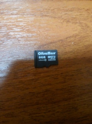

Dmitry Androsov писал(а):
leks2000 писал(а):
2. Камера поддерживает карты microSD объемом 32Гб.
странно - у меня и 8гб не увидела, хотя телефон, комп и плашет ее видят и работают.
 Заголовок сообщения: Re: New camera DCS-2103 & DCS-2130
СообщениеДобавлено: Пт дек 29, 2017 09:37
Сообщений: 3870
А какой статус карточки на веб интерфейсе в разделе SD card? Что за модель и класс карты (можно ее фото выслать)?
СообщениеДобавлено: Пт янв 19, 2018 18:16
Зарегистрирован: Чт ноя 18, 2004 10:15
Сообщений: 7
Откуда: Кировск - Апатиты
WhatsApp Image 2018-01-19 at 18.12.52.jpeg [ 89.74 KiB | Просмотров: 44364 ]
OltraMax
10 класс
СообщениеДобавлено: Пн янв 22, 2018 11:13
Сообщений: 3870
Hrist писал(а):
OltraMax
10 класс
Не самая распространенная фирма... А статус карточки на веб интерфейсе камеры все таки какой отображается?
