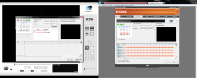

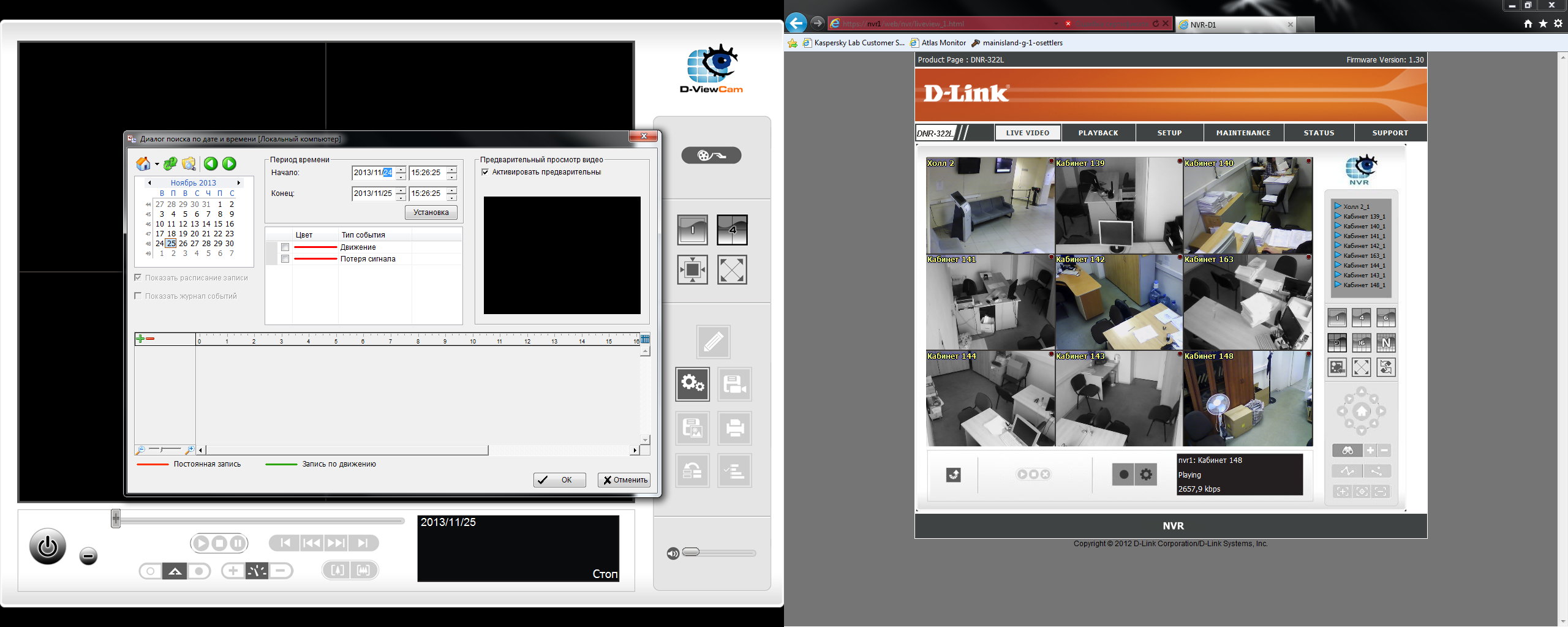

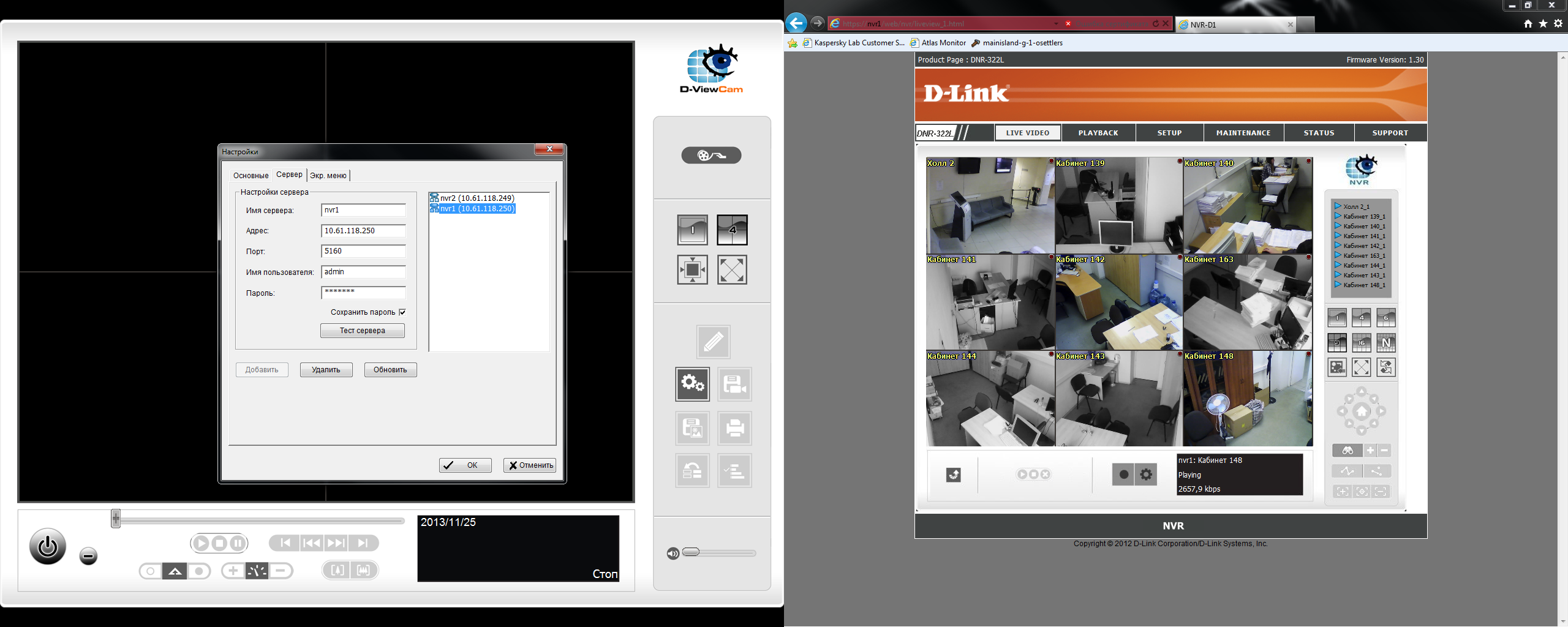

Имеется 2 сервера видео наблюдения DNR-322L на них заведены 15 камер DCS-930L.
В веб интерфейсе картинка/звук работает, в программе MainConsole работает живой просмотр, но при попытке просмотра старых записей в Playback System, нет ни списка камер, ни списка записей. В web интерфейсе все есть, но необходим просмотр пользователем без прав администратора.
Сервера подключены к Playback System и доступны.
На скриншотах пример с одним из серверов
3.png [ 334.53 KiB | Просмотров: 9045 ]
2.png [ 856.65 KiB | Просмотров: 9045 ]
1.png [ 830.67 KiB | Просмотров: 9045 ]
 Заголовок сообщения: Re: Программа D-ViewCam
СообщениеДобавлено: Пн ноя 25, 2013 15:06
Сообщений: 949
А "планировщик записи"( или "расписание записи") настроено и запущено в D-ViewCam?
Вопрос:
На фото - изображение от 930-L камер?
Те что с ЧБ картинкой, 932L, извиняюсь - пока был в командировке несколько камер сгорело, поменяли на вот эти)
Планировщик проверю.
