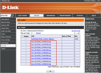

Уважаемые гуру, как отключить запись на sd-карту файлов-логов, с информацией о фиксации сработки датчика движения?
2017-02-03_22-09-03.png [ 189.84 KiB | Просмотров: 42426 ]
И есть ли какое-нить рабочее решение, решающее проблему перезаписи на SD-карте видеофайлов, записанных по датчику движения (EVENT => Video motion detection) ? Т.к. такие файлы камера не хочет перезаписывать и после заполнения карточки запись останавливается.
DCS-2103 Firmware Version : 1.24

Если под автоочисткой Вы имеете ввиду функцию перезаписи, то отключить ее нельзя, такая возможность не предусмотрена.
Какие паузы у Вас возникают при записи видео?
