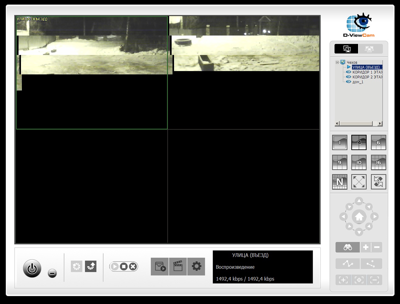

У меня 2 проблемы:
1. Проблема с просмотром во всех программах (Main console, Remote Live Viewer и Playback System). Собственно вот - на скрине. Причем в окне предпросмотра картинка нормальная и при сохранении файла - тоже все ОК. Такая проблема только на одном компе в сети (ОС Windows 7). Кто-нибудь с таким сталкивался???
2. С прогой для ОС на базе андроид - подключается к серверу (причем сервер пишет что клиент авторизован) далее на устройстве черный экран и через минуту зависания андроид выкидывает из программы.

Mukkassey писал(а):
У меня 2 проблемы:
Случаем на этом компьютере не NOD антивирус стоит? Если да, то пользуйтесь поиском по форуму.

Alexandr Shuvarikov писал(а):
Mukkassey писал(а):
У меня 2 проблемы:
Установлен DrWeb. Пробовл его отключать, но результат тотже, разрезанное на куски изображение во всех приложениях Dview.
И это только на компе под WIN7.
P/S с приложением для анроида кто-нибудь работал??? а то у меня не пашет.
Mukkassey писал(а):
У меня 2 проблемы:
Обнаружился новый баг. Попробовал на этом компе переустановить D-view (3,3 + 1,4,2), так теперь Main console вообще не хочет запускаться, пишет на окне запуска инициализация DSPs и все...
Remote Live Viewer и Playback System запускаются, но проблема разрезанного изображения так и не решилась, как впрочем и приложением для Андроид...
