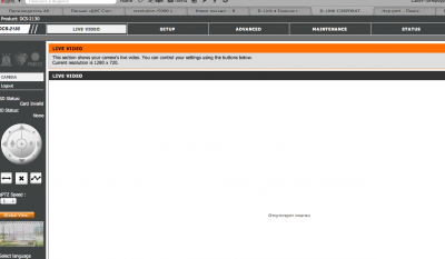

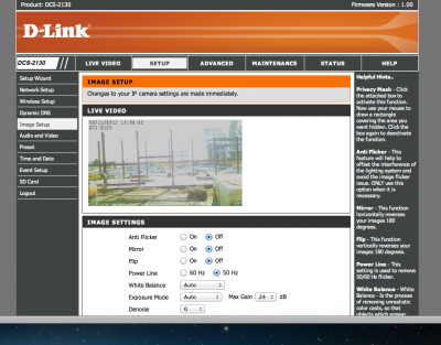

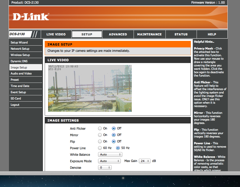

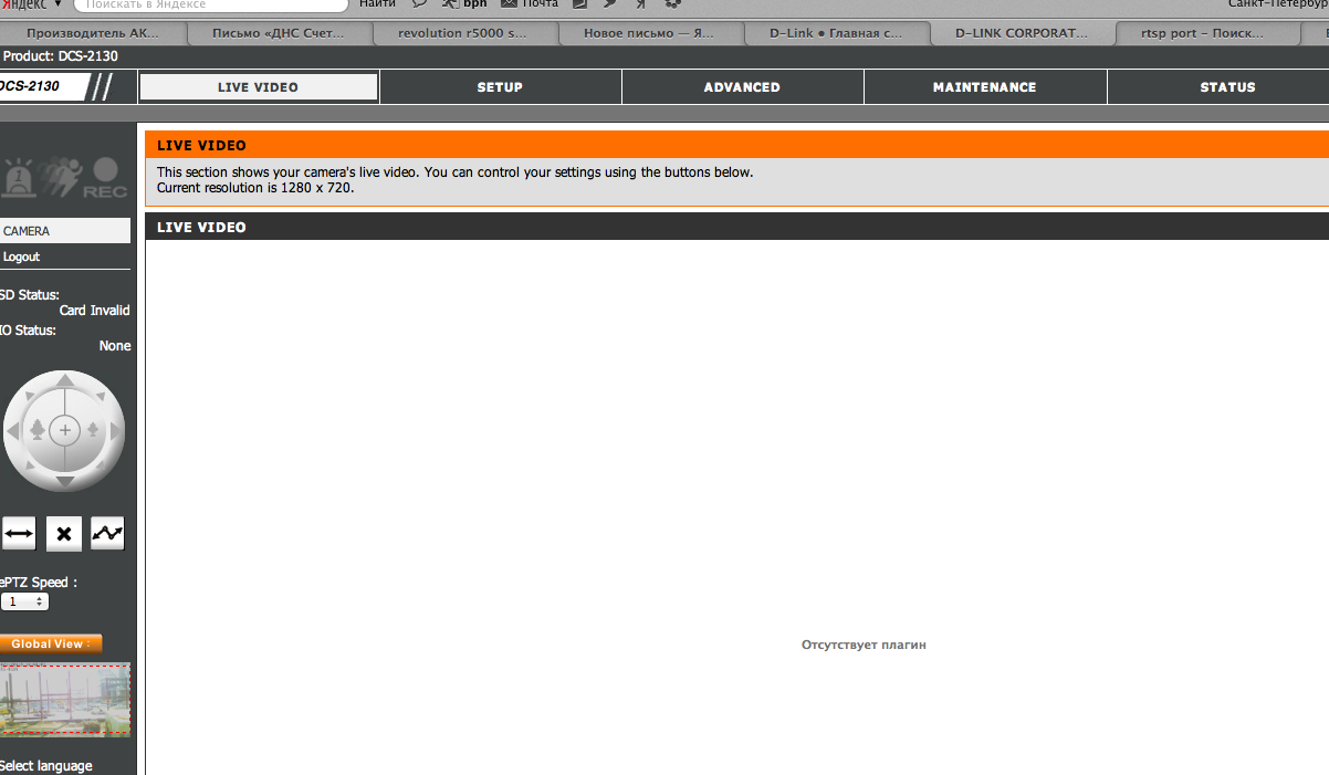

Здраствуйте, столкнулся с проблемой отображения картинки на данном устройстве в броузере SAFARI (mozilla, yandex и так далее)
в OSx 10.8.4
в среде WINDOWS - c установленым кодеком quicktime - все отрабатывает. DCS-2130
зашивать бету - в камеру работающую по wi-fi за 2000 км (причем, ни слова что пофиксено в прошивке) увольте....
Снимок экрана 2013-06-11 в 9.10.04.png [ 304.53 KiB | Просмотров: 13594 ]
Снимок экрана 2013-06-11 в 9.09.32.png [ 121.74 KiB | Просмотров: 13594 ]
