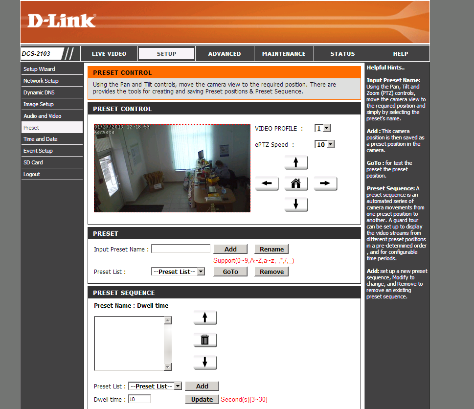

который час бьюсь с настройкой календаря для записи по обнаружению, а у меня её оказывается нет?
судя по мануалу motion detection должна быть после preset - но её нет((
Безымянный.png [ 143.6 KiB | Просмотров: 12366 ]
 Заголовок сообщения: Re: New camera DCS-2103 & DCS-2130
СообщениеДобавлено: Пн янв 28, 2013 08:47
Сообщений: 3870
IE используйте и все будет.

Alexandr Shuvarikov писал(а):
о! спасибо! настраивал с сервера- там ActiveX из-за режима безопасности вырублен, я и не пробовал из IE.
хорошо хоть терпения хватило Вашего ответа дождаться, а-то уже шить собирался :o
повнимательнее необходимо мне первые страницы мануала усваивать))
