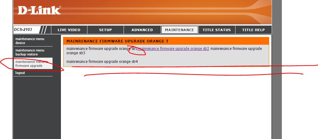

Установил прошивку /pub/Multimedia/DCS-2103/Firmware/DCS-2103_V1.21.00_smtp.zip. Картинка стала значительно хуже чем на родной 1.00. Все бы ничего, но откатиться - невозможно, на странице обновления только текст:
mainrenance firmware upgrade orange t
mainrenance firmware upgrade orange str1mainrenance firmware upgrade orange str2 mainrenance firmware upgrade orange str3
mainrenance firmware upgrade orange str4
Есть какие-то средства обновления с компьютера без web интерфейса?
На вкладке Live Video смените язык интерфейса на любой другой, а затем снова на Английский. Интерфейс будет отображаться корректно.

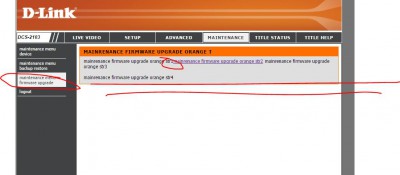

СообщениеДобавлено: Вт окт 20, 2015 07:08
Зарегистрирован: Вт окт 20, 2015 06:31
Доброе время суток!
Настраивал детектор движения на данную камеру и решил обновить прошивку от сюда http://ftp.dlink.ru/pub/Multimedia/DCS-2103/Firmware/ прошивка DCS-2103_V1.21.00_smtp.zip
В итоге всё обновилось, но теперь никакие настройки вообще не работают, все тексты заменены на технические надписи, и что самое страшное, не работает опция обновления прошивки, откатить теперь нельзя? Или как это сделать? Как откатить обратно?
Прикладываю скриншот страницы обновления.
Заранее спасибо!
Снимок.JPG [ 58.11 KiB | Просмотров: 7271 ]
СообщениеДобавлено: Вт окт 20, 2015 09:58
Сообщений: 949
Очень рекомендуется все действия(прошивки, настройки) видеокамер производить в IE. Почистите кеш и куки ему.
Также можете здесь почитать
viewtopic.php?f=13&t=167460&p=918990&hilit=%D1%80%D0%B5%D0%B6%D0%B8%D0%BC#p918990
Также при обновлении прошивок у камер обращайте внимание на ревизию камеры.Чаще всего у них прошивки разные,хотя модели камер одинаковые.
Также читайте рецензии на прошивки. Иногда в новых прошивках убирают функции нужные,например, Вам.
Вот здесь вродебы свежие прошивки есть
http://tsd.dlink.com.tw/
з.ы Также вы должны помнить, что при самостоятельном обновлении прошивки у любого устройства,если произошёл сбой и устройство перестало работать, то ВАМ МОГУТ ОТКАЗАТЬ В ГАРАНТИИ.
